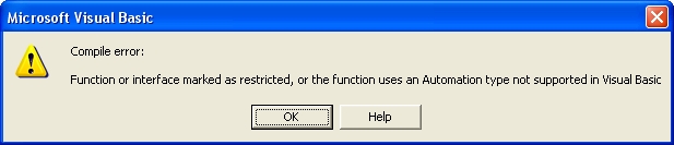

Сообщение m-shok » 08 ноя 2008 12:14
Почемуто сей метод то спокойно выполняется, то выдается следующее ругательство:
Compile error:
Function or interface marked as restricted, or the function uses an Automation type not supported in Visual Basic
m-shok
Сообщения: 46
Зарегистрирован: 20 авг 2008 16:08
Re: Ругань на SelectElement2,3,4 в VB
Сообщение Artem » 11 ноя 2008 07:31
dim selection as selection dim selection as variant
Сообщение m-shok » 11 ноя 2008 11:07
Спасибо! Все заработало :) А в том проекте где и раньше работало там, оказывается, переменная selection вообще была не объявлена.

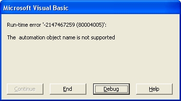

Сообщение MisterX » 02 апр 2009 16:51
В продолжение темы следующий вопрос:
тот же метод в скрипте написанном на CATScript работает, а когда я его записываю в VB Studio (делаю небольшое приложение с Виндоуз формами), получаю следующие сообщения:
Кусо моего кода, при нажатии на кнопку в форме должен производиться выбор точки в CATIA:
Public PartDoc As PartDocument
Public PartOfPartDoc As Part
Private Sub bSelectPoint_Click()
   Set PartDoc = CATIA.ActiveDocument
                                                                         'Check if active document is CATPart
   If Right(PartDoc.Name, 7) <> "CATPart" Then
      MsgBox ("Активный документ - не .CATPart." & Chr(10) & "Активируйте .CATPart"
      Exit Sub
   End If
Set PartOfPartDoc = PartDoc.Part
Dim Sel as Selection     'Variant
Set Sel = PartDoc.Selection
MsgBox ("Выберите точку.")
ReDim ArrayType1(1)
ArrayType1(0) = "HybridShapePointExplicit"
Dim Status As String
Status = Sel.SelectElement2(ArrayType1, "Select Point", False)
End Sub
Если переменная Sel определена как Selection, получаю вот такое сообщение:
Попробовал заменить Selection на Variant, стал получать вот такое сообщение:
Что не так? Может кто знает?
Сообщение booSter » 02 апр 2009 17:01
Попробуй так:
Status = CallByName( Sel,  "SelectElement2", 1, ArrayType1, "Select Point", False )
или
Status = CallByName( Sel,  "SelectElement2", vbMethod, ArrayType1, "Select Point", False )
Сообщение Artem » 06 апр 2009 07:55
ReDim ArrayType1(0)
