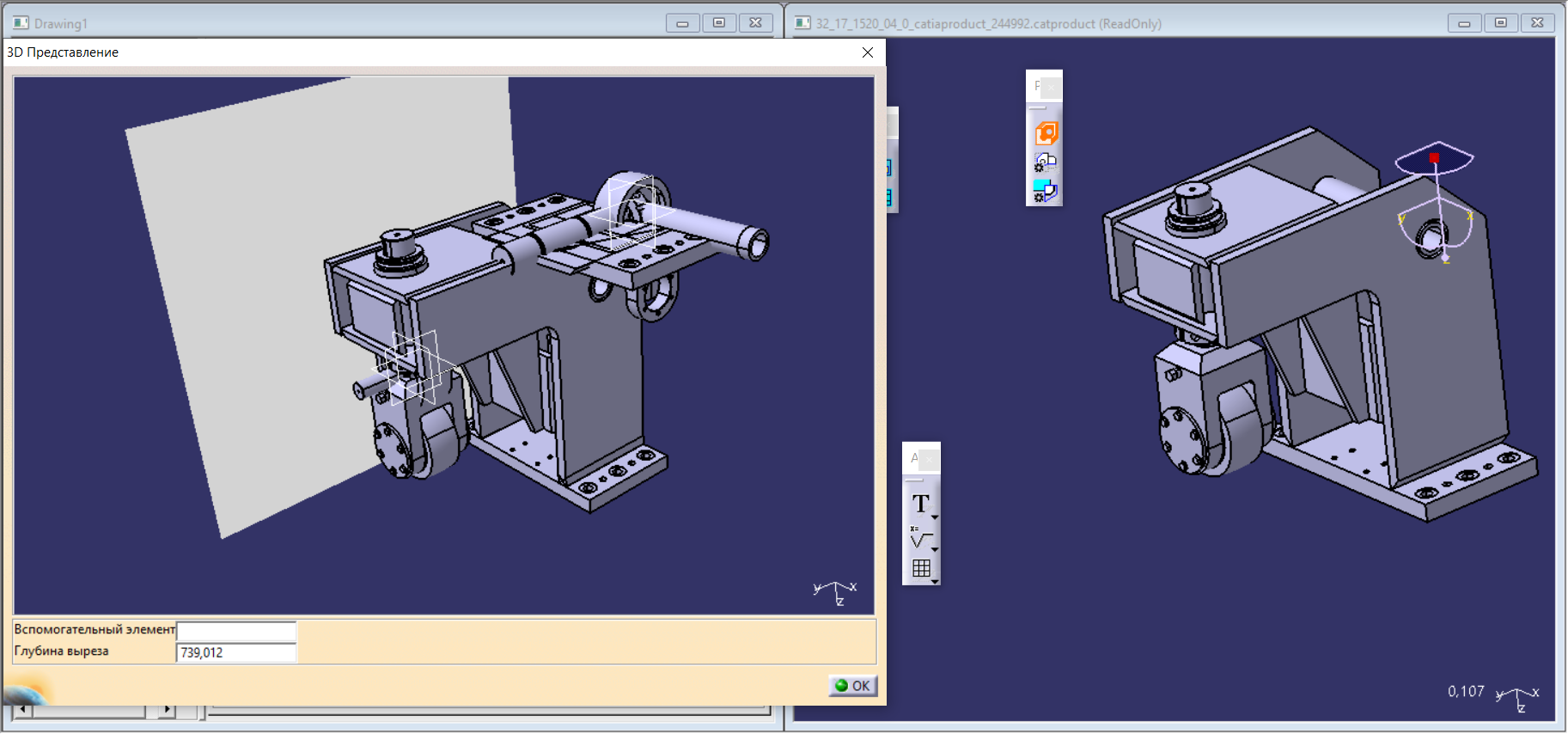

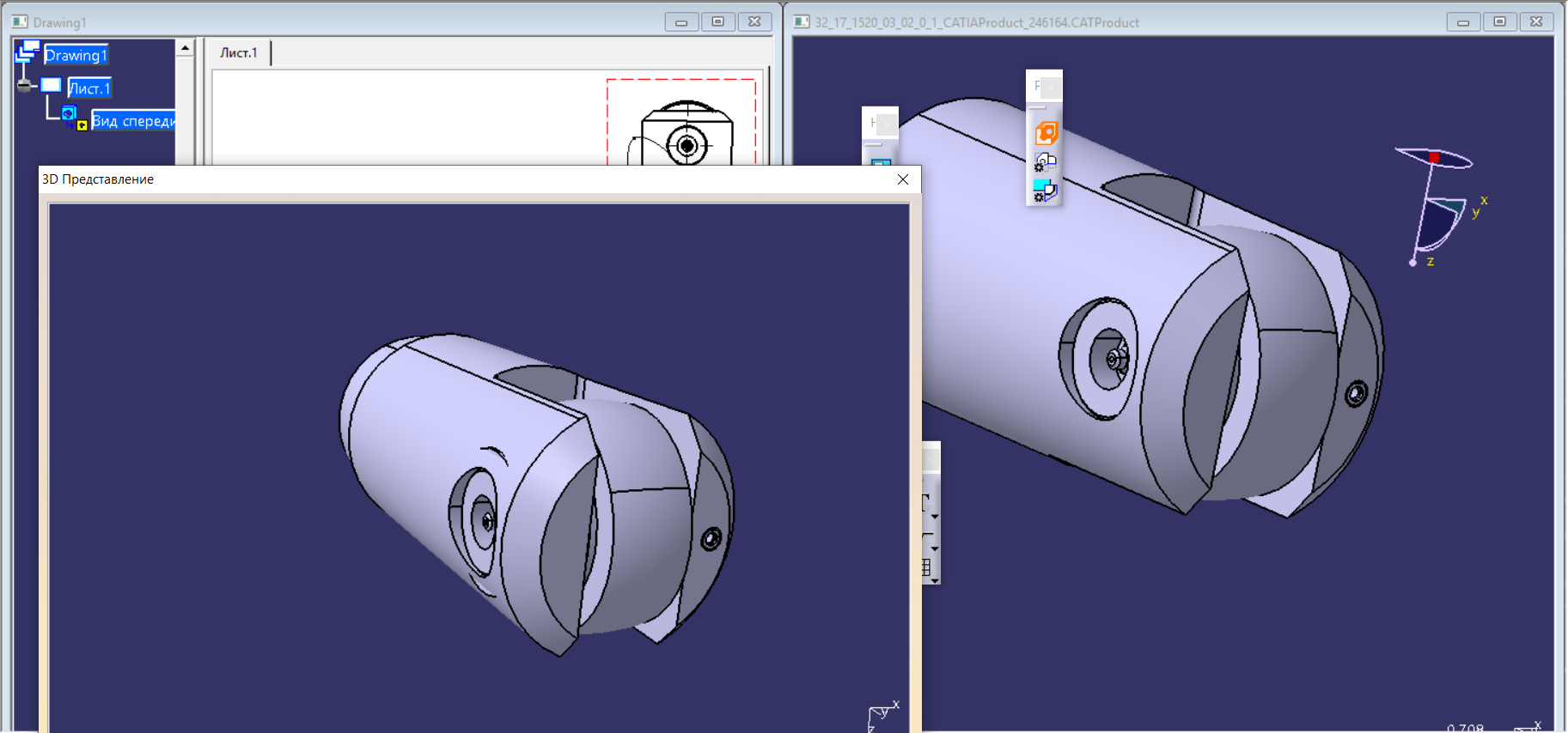

Сейчас сложность с предпросмотром модели перед определением плоскости. Есть какой то верный способ выгрузить репрезентацию 3d модели в CATNavigation3DViewer? Сейчас пробую просто через ссылку от вида получить сборку/деталь и раскрывая её узлы, из каждого дочернего CATPart/CATProduct сделать CAT3DRep, затем всё это скомпоновать в CAT3DBagRep и предать в навигатор. Но соответственно чем больше сборка, тем дольше идёт формирование при таком методе и некоторые сборки не может правильно отобразить, вся репрезентация просто разваливается в навигаторе, будто части модели не знают как им встать правильно.
Так выглядит на данный момент
При этом эту модель выгрузил "почти" верно
Есть ли какая то рабочая практика или способ сделать это? Буду очень признателен любым советам.

Спасибо за ответ. Разобрался как это сделать, поделюсь: через CATPathElement. Его можно создать из группирующего CATIProduct, у него запрашиваем интерфейс CATIBuildPath и в нём уже можно получить нужный результат (смотрите через .h файлик исходника, в документации нет информации - просто вбейте поиск по CATIBuildPath). Далее в CATNavigation3DViewer через CATVisMabager::GetVisManager получаем визуализатор и к нему через метод AttachTo пристыковываем CATPathElement. Через визуализатор можно задать даже выделение элементов в вьювере через HSO, PSO и ISO.
