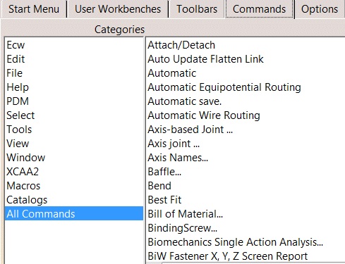

1)
- У меня в командах нет такой - какая платформа\модуль\версия\лицензия?

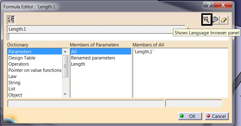

Сообщение Maximus » 08 апр 2013 10:24
Платформа Р2 V5R19, у себя подобных команд не смог найти.Каким образом мжно попасть в окно Languege Browser, у меня открывается только Object Browser, которое содержит обекты классов из Delmia? Возможно разница в платформах и версии

Сообщение Artem » 08 апр 2013 10:57
не -первый принт как раз 19 п2 может какие дополнительные приложения .....рейд?
