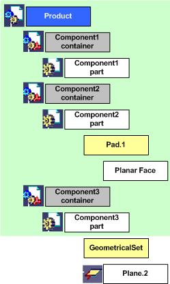

Добрый день.
Подскажите, пожалуйста, решение задачи.
Дано:
1. Сборка, дерево которой представлено на рисунке на зеленом фоне.
2. Активирован самый верхний уровень сборки.
Требуется:
1. Создать Plane.2 в Component3, совпадающую с плоской гранью Pad.1
Вопросы:
1. Есть возможность получить ссылку на Planar Face с применением SelectElement2, но представляемое имя формируется в контексте Component2 (без упоминания имени компонента, например "Selection_RSur:(Face:(Brp:(Pad.1;2);None:();Cf11:());EdgeFillet.2_ResultOUT;Z0;G2703)"). На основе ссылки создать необходимую плоскость в Component2. Для выполнения копирования/переноса в Component3 нужно активировать компонент, которому принадлежит грань. Как узнать, какому компоненту она принадлежит?
2. И попутный вопрос. Почему, создавая плоскость непосредственно в Component3, сохраненная ссылка (Reference) не указывает напрямую ссылочный объект (вернее указывает, но только в контексте компонента, в котором эта ссылка создавалась)?

Re: Reference (InfInterfaces Framework)
Сообщение Artem » 31 июл 2012 08:56
1) "Selection_RSur:(Face:(Brp:(Pad.1;2);None:();Cf11:());EdgeFillet.2_ResultOUT;Z0;G2703)") + Part.FindObjectByName()
Сообщение Wireless_Fidelity » 01 авг 2012 00:18
Здравствуйте.
1) Если выбрана грань, используйте CATIA.ActiveDocument.Selection.Item(1).LeafProduct
2) Сама природа таких ссылок в CATIA подразумевает, что она существует только в каком-либо контексте. В

мой косяк-картинку не разглядывал особо ....вообще не уверен что продуктовый референс вам поможет, если не получится, то extract + paste special + работаем с последним элементом в "External references"
Сообщение Wireless_Fidelity » 01 авг 2012 14:32
Правильный способ подсказывает Артём, нужно экстрактить выделенную грань (AddNewExtract у HybridShapeFactory), затем копировать её со ссылкой в целевой компонент. По-другому External References не появятся.
Активировать компонент можно через выделение и последующее переключение workbench'а. Тема уже обсуждалась в этой ветке.
