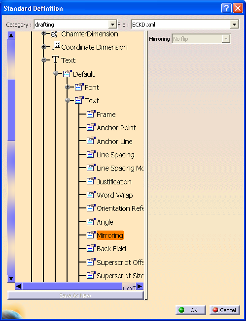

Подскажите пожалуйста как изменить "зеркальное отражение" текста через макрос. Следуя родному хелпу по автоматизации V5 через FlipMode Catia ругается!

Именно, Catia V5 R21 SP3 Описание ошибки: "Объект не поддерживает этот метод или свойство"

Спасибо! но угол не поможет, когда надо зеркало, а не просто текст перевернуть!
