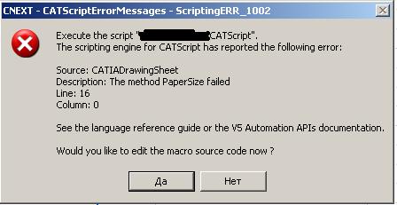

имееться такой код
CATIA.DisplayFileAlerts = False
Set NewDrwDocument = CATIA.Documents.Add("Drawing")
NewDrwDocument.Standard = catISO
Set NewDrwSheets = NewDrwDocument.Sheets
Set NewDrwSheet = NewDrwSheets.ActiveSheet
**NewDrwSheet.PaperSize = catPaperA4
NewDrwSheet.Orientation = catPaperLandscape
NewDrwSheet.Scale2 = 1
**--тут вылезает ошибка (звездочек в самом скрипте нет) такого вида
вопросы:
1) увязаны ли как нибудь catISO catPaperA4 с файлом настроек стандарта
2) если 1-да то как узнать как обозначаеться мой стандарт catмой стандарт хоть и прокатывает но результат не меняеться
3) можно ли как нибудь по другому задать формат листа а4...есть позозрение что через ширину и высоту

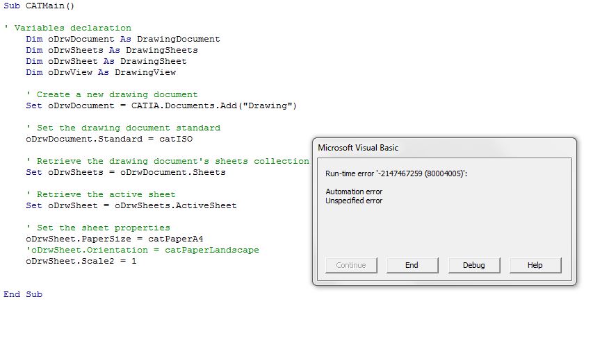

Добрый день, столкнулся с такой же проблемой, при запуске макроса ругается на две строчки из выше приведённого примера:
oDrwSheet.PaperSize = catPaperA4 и oDrwSheet.Scale2 = 1. Строчки из хелпа САА V5, создание таблицы. В результате получаю следующее:

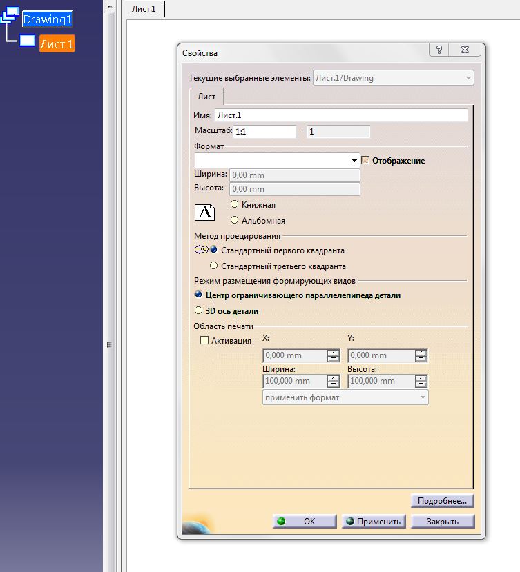

Если пропустить эти две строчки, то макрос создаёт лист с такими свойствами:
Лист создаётся с стандартом отличным от указанного в макросе...тот который прописан в установках. Это вполне устраивает, но почему не устанавливается тот который вписан в макрос? И можно ли прописать в макросе опцию отображения формата листа?
