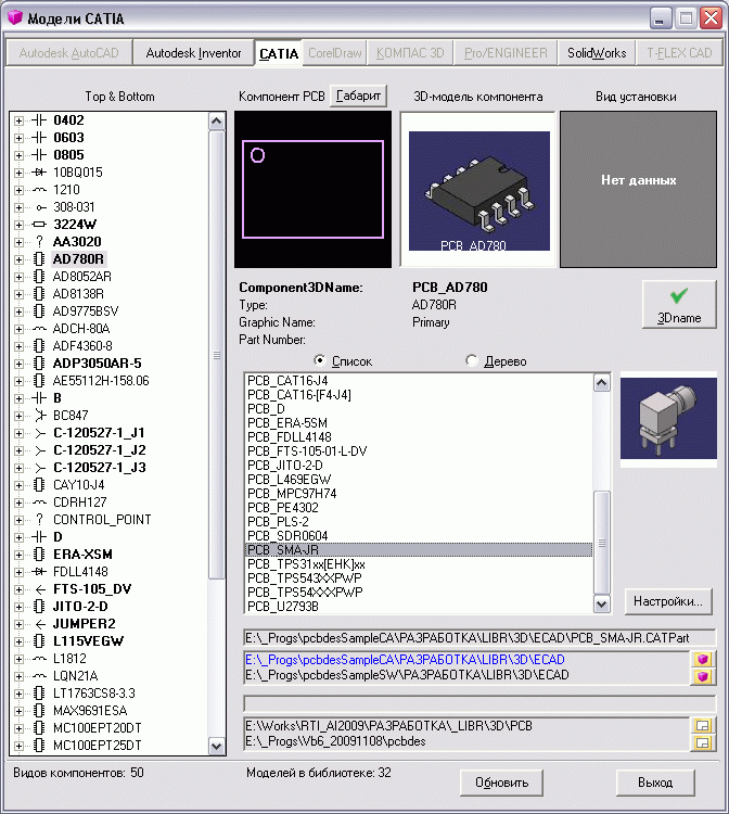

Существует ли возможность средствами программирования CATIA, или еще как-то, сделать превью файлов CATIA?

Нужно на форму поместить превью.

У меня возникла похожая задача, только эти превью надо ещё и сохранять в отдельный файл.
Подскажите пожалуйста, каким способом вы вытягивали эти картинки, и если не трудно с примером кода.
Спасибо
По усказанной выше ссылке нашел два класса cThumbnailGenerator и cMemDC
Поместил их в модуль классов и написал следующие функции
Public Function GetThumbnail(ByVal ffn As String) As stdole.IPictureDisp
   Dim cThumb As New cThumbnailGenerator
   Dim cMemDC As pcMemDC
   With cThumb
      .Options = IEIFLAG_ASPECT Or IEIFLAG_SCREEN
      .DesiredWidth = 96
      .DesiredHeight = 96
      .Filename = ffn
      Set cMemDC = .GetThumbnail()
   End With
   Set GetThumbnail = cMemDC.Picture
End Function
Private Function ShowThumbnail(ByVal fn As String, ByVal sDir As String)
   Dim sbmp    As New clsSaveBMP
   Dim ffnCAT  As String
   Dim ffnBMP  As String
   ffnCAT = sDir + "\" + fn + ".CATPart"
   ffnBMP = sDir + "\" + fn + ".bmp"
   ' Загружаем картинку превью
   Set Picture1.Picture = GetThumbnail(ffnCAT)
   ' Сохраняем BMP
   sbmp.Capture Picture1.hwnd, ffnBMP
End Function
Надо иметь ввиду
1 Работа функций, в виде для этого сообщения, не проверялась.
2 Всякие проверки и особенности конкретного кода опущены.
3 Из интернента был скачан класс clsSaveBMP для создания файла BMP из Picture (по существу делает захват картинки с экрана, поэтому Picute должен быть виден в момент сохранения BMP). Где нашел - не помню.
