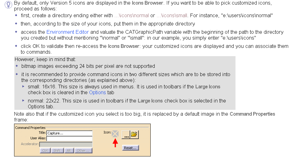

Если свериться с хелпом (см. картинку), то иконки должны:
1. быть не больше 24 бит на пиксель - это про внутреннее содержание,
2. размер normall - 22х22 пикселя - эти отображаются, когда включено Large Icons, small - 16x16
Про расширение вроде ничего не написано, но все иконки дассошные с расширением bmp
Насчёт размещения - если пока не возиться с размещением в сетевой папке, которую надо указывать в Environment файле, то можно кидать Ваши иконки в стандартные дассошные папки. Если Вы создадите иконку размером не больше 22х22 и глубины цвета не больше 24бит, то киньте её в graphic\icons - тогда она будет отображаться независимо от того, включена ли опция Large Icons (просто при выключенной опции Ваша иконка будет чуть больше, чем остальные отображаемые 16х16).
