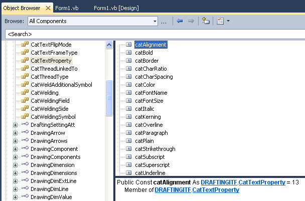

Оказывается нужно было использовать вместо catAlignment просто 13 (Enum).

ну и список Енумов можно посмотреть в Object Browser (мало ли кто не знает):
