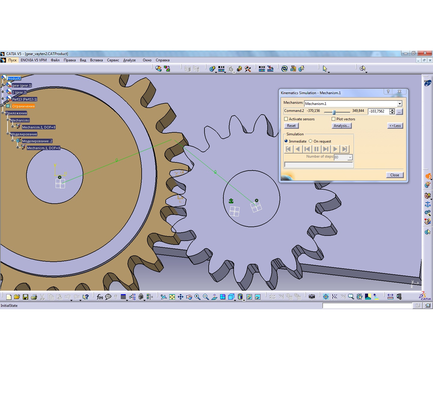

Сообщение organizm07 » 21 апр 2012 09:46
сделал gear как вы написали, указав одну ось для обоих колес. НО вот что у меня получается: (показаны 2 варианта )

Re: gear joint
Сообщение Dmitrysvoboda » 21 апр 2012 18:32
Обратите внимание на дерево спецификации. Оси, относительно которых происходит вращение колес, принадлежат одному парту (оранжевому), что вполне логично.
Читайте документацию - там основные вещи разобраны и это пример из нее.

Re: gear joint
Сообщение organizm07 » 22 апр 2012 00:20
помогло добавление дополнительного парта. но вот еще одна проблемка возникла: при движении колес зубья проходят сквозь друг друга. как это исправить?

Re: gear joint
Сообщение organizm07 » 22 апр 2012 01:14
я так и делал. в начальном положении зубья расположены так как надо. Но при вращении они проходят сквозь друг друга

Re: gear joint
Сообщение Dmitrysvoboda » 22 апр 2012 08:11
organizm07 писал(а):я так и делал. в начальном положении зубья расположены так как надо. Но при вращении они проходят сквозь друг друга
В Gear Joint выставьте соответствующее передаточное отношение.

Re: gear joint
Сообщение organizm07 » 22 апр 2012 14:14
ничего не выходит.. вводил разные значения.. ставил птичку напротив "Same" и "opposite". не пойму в чем дело

Re: gear joint
Сообщение Dmitrysvoboda » 22 апр 2012 15:51
Если все корректно с gear joint и передаточное отношение соответствует зубчатому зацеплению, то попробуйте сделать Simulation with laws и выставить там число шагов побольше. Возможно у вас колеса слишком быстро крутятся, из-за чего возникает ощущение, что они вращаются с не соответствующими скоростями.
