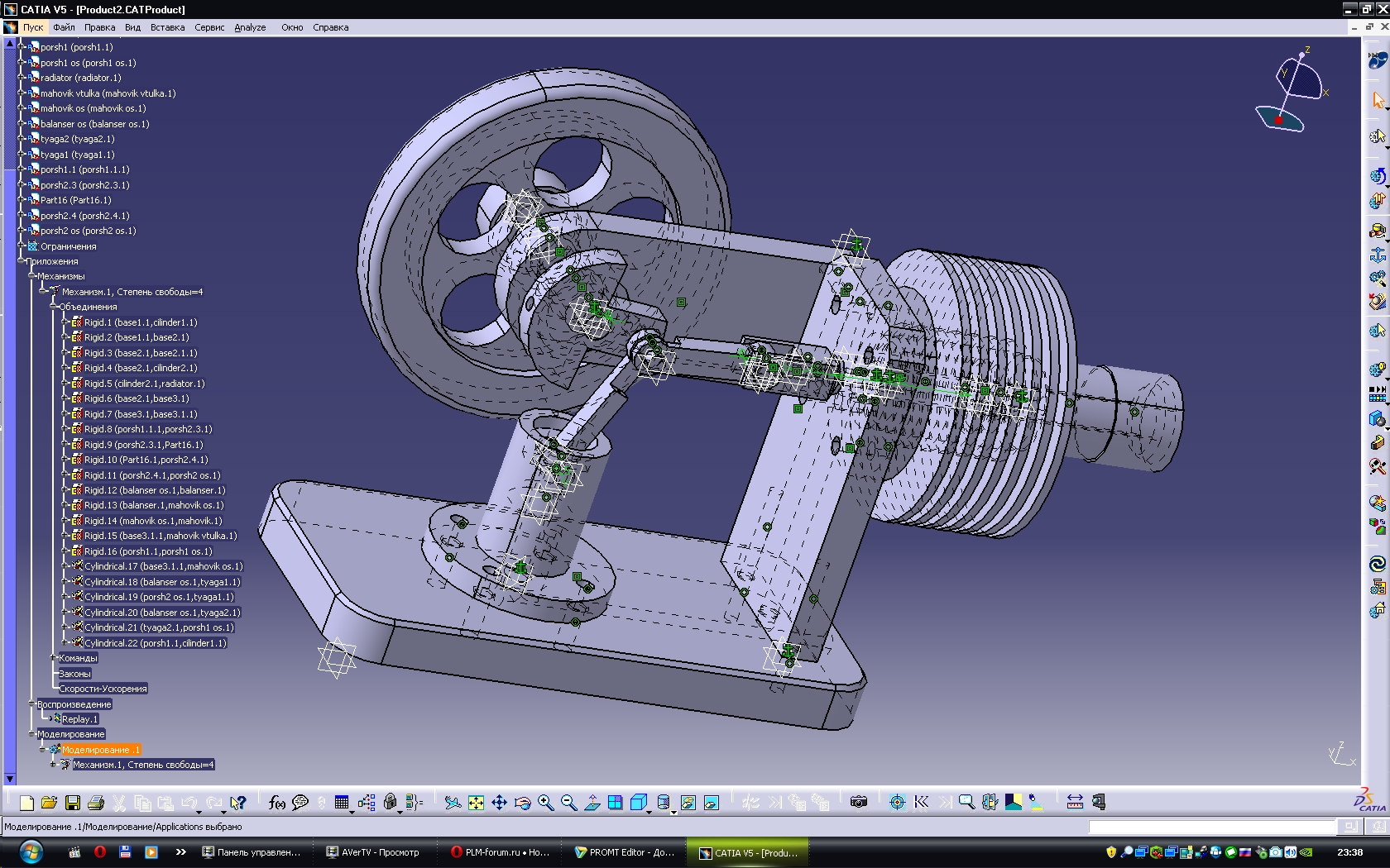

Сообщение bor3110 » 24 апр 2011 13:34
подскажите, пожалуйста, что не так делаю. вращение вроде задал, а поступательное движение... ругается.
моя первая моделька )

сдается мне нет команды fix. а еще есть команда анализа чего нехватает....названия не помню)

есть такая команда, не пойму только, что она сказать хочет ). несчетное количество раз переделывал - толку мало. на ощупь тяжеловато осваивать.
немного поработал, fix вроде перестала просить. с шарнирами что-то неверно. может посмотрите, если время и желание будет? (catia r3v20 sp5).
сейчас на этом месте запнулся )

в выложенном файле удали все команды,кроме Command.1

появились конвульсии ))) пациент скорее жив, чем мертв, это уже радует. спасибо, доктор ))) вращение на полный оборот - это в шарнирах настраивается?

Сообщение bor3110 » 25 апр 2011 21:44
оставляю команду 1 - воспроизведение есть, но вращение на 60 градусов с копейками.
оставляю команду 6 - вращается на полный оборот, но вот воспроизведения нет почему-то... (
