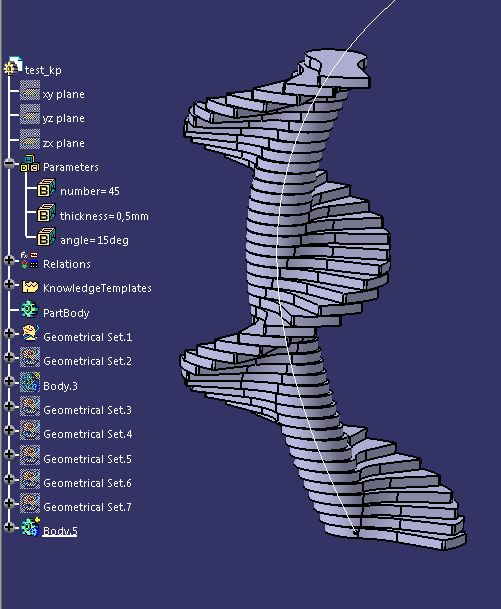

Возникла задача создать массив по кривой, а так как в кате его нет, пришлось посмотреть knowledge pattern
Хочу выложить тестовый пример для тех кто интересуется этой темой
В нём генерируется udf ступеньки определённой высоты, по кривой с определённым угловым шагом
Сделан в catia v5-6 r2013

Примерно такими вещами заниматься приходится периодически. Ваш пример посмотрел. На аналогичных задачах стараюсь всю логику построений заложить в пользовательскую фичу. Разумеется, включая кучу правил, если требуется. Опорными в этом случае для меня служат : массив точек (создаю предварительно отдельным паттерном) + некие базовые поверхности, плоскости, кривые, общие для всего набора создаваемых инсталляций. Иногда по предварительным построениям запускаю по два паттерна. Задач таких много, логика оптимального подхода приходит с некоторым опытом.
