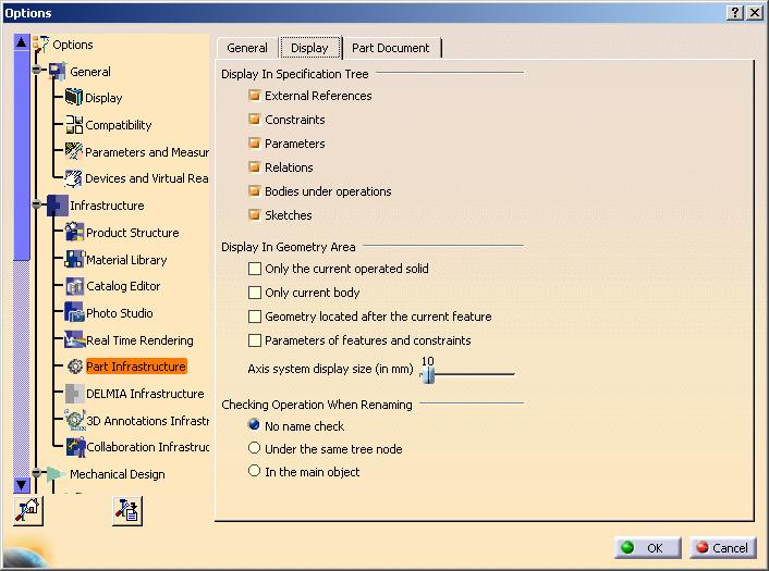

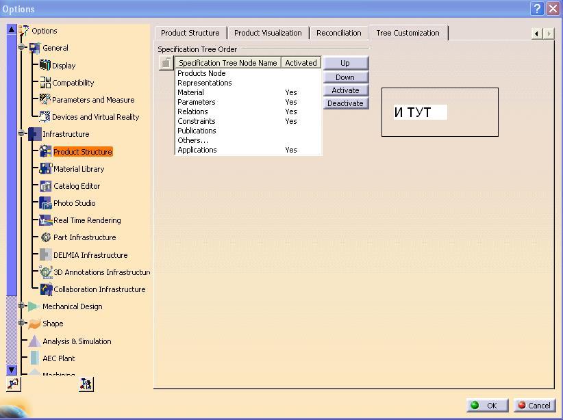

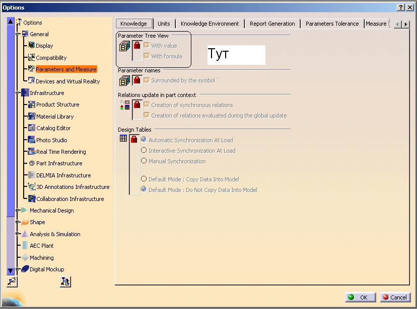

Сообщение Zaratustra V » 06 дек 2007 17:47
Как включить отображение параметров в дереве?

Re: Отображение Parameters
Сообщение Zaratustra V » 07 дек 2007 11:05
Сделал и то и другое параметры не включились, может еще где надо включить?

Сообщение upoke3 » 07 дек 2007 11:31
Галка Parameters
Остальные до кучи, пригодятся.
Ты бы сразу уточнил, в каком дереве тебе параметры надо: в сборке (это см. ответы выше) или в парте (это смотри мой ответ).

Сообщение Zaratustra V » 07 дек 2007 17:50
Во, наконец все получилось :Yahoo!: , спасибо всем участникам!!!!!
