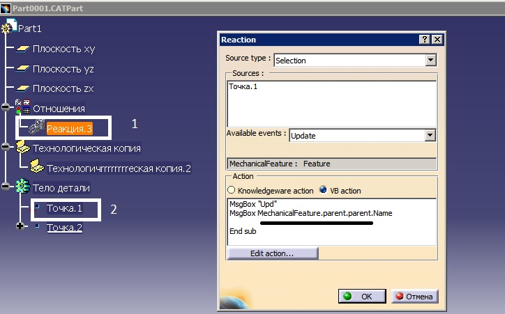

1)Срабатывание реакции на вставку PC в другой парт, получилось реализовать через update примитива(изолированной точки на картинке) входящего в него:
2)Реакция на изменение параметра "Длина детали" отыгрывает без проблем (к другим элементам обращение также как и в пп. 1 через *.parent.parent - а потом опускаемся "вниз")
3)Завязка на номенклатуру посложнее будет - но в теме из CAA RADE раздела вы идете по пути генерации формулы (которую мы производим в пп.1 текущего сообщения). Я б наверное также сделал.
