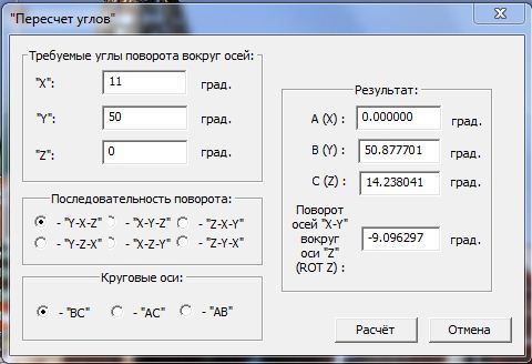

Сообщение kosmonaft » 31 янв 2013 22:24
Rene писал(а):Кинематика - это основа постпроцессора, исходя из нее постпроцессор вычисляет положение инструмента в пространстве, но:
Главное - чтобы направления осей и тип кинематики станка совпадали, поэтому берите похожий на ваш станок и изменяйте направление осей и название осей в меню Machine.
Три значения векторов в APT и есть положения инструмента, вычисляются по теореме пифагора, вот только как черт его знает (задумываюсь иногда), но все вычисляется исходя из все той же кинематики.
Ось А - это наклон инструмента, ось С - его положение, поэтому за ось С отвечает 2 оставшихся вектора.
Ну вот как то так...
Вот сделал такую программку (скрин прилагается) тоже задаваясь подобным вопросом как и уважаемый Rene, и вот хотелось бы проверить совпадет мое предположение с тем как считает IMSPost, а т.к. 5-осевые посты я писать не умею, хотелось бы попросить, если не трудно, напишите какие либо значения I J K из APT - файла и какие углы выдает "рабочий постпроцессор" на 5-осевой станок и какие круговые оси имеет кинематика!!! Извините если залез не в тему, просто любопытство и проверить хочется, а тут как раз люди интересуются вот и спросил!
