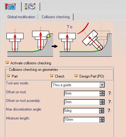

Сообщение Rene » 13 авг 2008 08:32
doktor писал(а):почему то хочется считать, что модуль слабоват.
Слабоват по сравнению с чем?
Я немного не согласен, пока не было особого напряга в разработке УП.
1. В Roughing можно ввести 4/5 координат для этого в R18 сущетвует галочка 3/5 axis converted, активируй и настрвивай как надо.
2. Multi-Axis Spiral Milling - есть только функция изменения оси инструмента Normal to Part.
3. Не знаю зависит от специфики производства,я плоскости строю крайне редко, а если и строю то не ахти какие сложные, чаще бывает обхожусь настройками, под правой кнопкой мыши.
Normal to part
