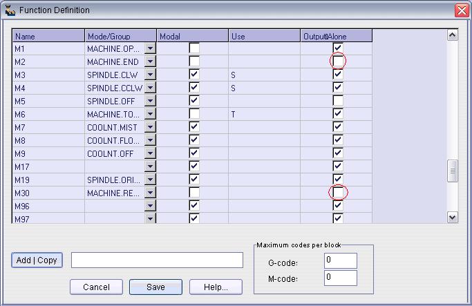

Может я и ошибаюсь... Но связка Catia+IMSpro, как раз и просит использования IMS для правки и написания ПП, лично у меня так и пишет "Download a copy of IMS Professional"...
И что ты переживаешь по поводу использования двух программы,ты только подправишь свой постпроцессор и все дело 3х минут.
Только работай сначало с копией, а то можно случайно ПП заблокировать.
Запускай IMS открывай нужный тебе ПП в (Сatia он имеет расширение lib),далее жмем кнопку Functions, либо находим ее в меню Controller>Functions Groups. Появиться табличка со списком всех функий (см. вложение). Ищешь там эти присловутые М2 и М30 и у каждой в столбце Output Alone убираешь галочку. Все, сохраняешь пост только без защиты проверяешь (M30 уйдет 100%, M2 может остаться если да то читай ниже).
А теперь о том почему лишние функции появляются. Catia по умолчанию формирует в Apt файле две команды
SPINDL/OFF остановка шпинделя
REWIND/0 - конец программы
ims считывает эти строки и выводит соответствующие функции.
Плюс В IMS существует макрос FINI_CFG где четко написано что в конце программы пост должен вывести функции M5, M2, М30 и он их тупо выводит, если снятие галочки не приводит к нужному результату, то открываешь в Cheklist меню End Programm (данное меню связоно с макросом Fini_cfg) где стираешь лишнюю функцию допустим М2...
