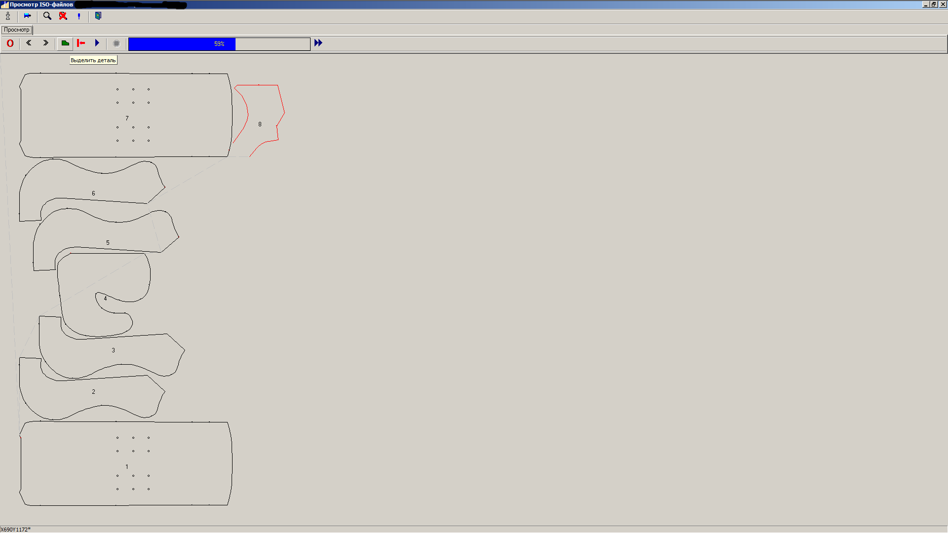

Подскажите редактор G-кодов с визуализацией и бесплатный.
Просто необходимо подправить примерно такие файлы
Sample 4К4209х1480 цв.txt

По ссылке можно найти то что подойдет для начала http://www.cnczone.com/forums/sheetcam/ ... lator.html. По опыту самая юзер френдли, но не бесплатная, программка для визуализации это CIMCOEdit. Из фри можно что-нить в принципе подобрать,однако время потратить придётся.
Полноценная программа симуляции очень дорогая и сложна в освоении.

CIMCO - программа, которую наверно каждый человек хоть немного работающий с ЧПУ юзал. Ну приложенный NC-код довольно прост, всего лишь 2-х осевая обработка, так что здесь достаточно и базовых возможностей программы будет. РТМ, тебе я так понимаю лиценз нужен?!

не принципиально. Главное видеть,что и где править. В лиц. пакете есть трассировщик, но настолько убогий, что его юзабилити оставляет желать лучшего, да и редактировать нельзя в нем ничего.

CIMCO скачивай - программа популярная и простенькая, наглядная. Для 3D IMSVerify посоветую - чтобы посмотреть что резец снимает - довольно просто настроить

для 3D пока не надо. пробовал metacut utilities - не пошли. NC corrector- но не отличишь холостой ход от реза, да и кривоватая немного. CIMCO пока непробовал.

В CIMCO насколько память не изменяет каждый тип кадров своим цветом подсвечивает...
