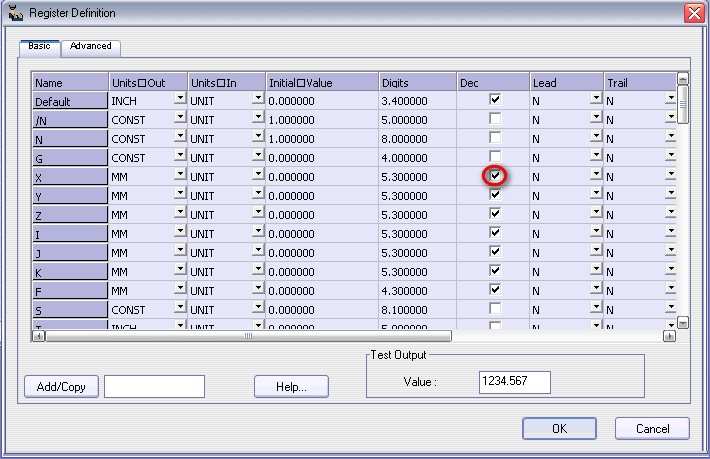

За циклы отвечают макросы CYCLE - определение параметров м CYCLEMONT - вывод цикла
Убираем точку - необходимо снять галочку в таблице регистров в графе Dec
Диаметр - в таблице регистров в графе формула пишем ?*2, теперьо Х будет в диметрах
(и в первом и во втором случае необходимо выбрать строку с необходимым регистром) См. вложения и если будут еще вопросы то в личку, а лучше на
e-mail
Диаметр
Убираем точку
