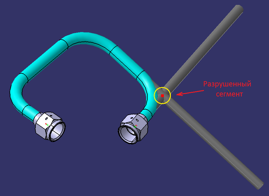

При работе в модуле Piping CATIA V5R19 возникла ошибка, которую никак не могу исправить.
Пользователи создают подсборки трубопроводов, сохраняют. Но при открытии общей сборки в большей части трубопроводов разрушаются трассы Run. В местах скруглений труб появляются разрушенные сегменты (изображения во вложении). При увеличении становится видно, что в трассе есть разрыв длиной примерно 0,02 - 0,03 мм.
Разрыв исправляется созданием сегмента командой "Create Segment", в итоге приходится редактировать трассу.
Однако пользователи не изменяют положение трассы или коннекторов.
Для проверки я создал Run между двумя коннекторами, потом сдвинул деталь примерно на 20 мм, при обновлении трассы произошёл разрыв. Получается, что CATIA не перестраивает Run, а просто разрывает на величину смещения.
Но главное, что пользователи не изменяют положения коннекторов, а после открытия сборки появляются маленькие разрывы и Run разрушаются.
Из-за чего могут появляться эти маленькие разрывы?

а не надо так перемещать компоненты)
достаточно просто переместить одну из веток со стрелочкой до второй, никакие сегменты не нужны.
а сборка не в сокращенном режиме? у меня ничего такого не происходит

Действительно, оказалось, что достаточно было переместить маленькую стрелку в месте разрыва Run и CATIA его перестроила.
Но проблема осталась, т.к. конструктор не изменяет положения деталей с сборке, а при её открытии в Run появляются очень маленькие разрывы. Сборки большие, приходится переделывать трассы.
