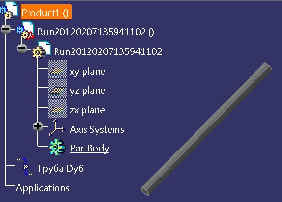

Редактирую файл Project.xml, сейчас уже загружаются детали труб из каталога на трассы. Но в свойствах трубы какая-то ошибка (изображение во вложении). Вместо Part Number детали из PipingParts.catalog в свойствах другое значение, с символами подчеркивания. Каталоги перенес из CATIA v5r16, но имена и папки как у стандартных, только корневой путь другой. Откуда CATIA загружает Part Number с символами подчеркивания? Может где-то это в Project.xml где-то прописанно или в чем-то другом это проблема?!

Евгений, спасибо вам, топик и вправду реликтовый, но не все что там написано помогло :-( При построении трассы в дереве появляется узел Run, но без Part Body. Что нужно сделать для того чтобы появился этот PartBody.

Сообщение [PTM] » 07 фев 2012 14:38
вот с этого места по подробней, тк run не имеет своих парт боди. после того как все run'ы проложены обычно навешивают на них всякие вентиля-заглушки, и только птом навешивают трубы у которых парт боди есть- так назыв тяжелые трубы или нет -легкие
по идее вы это должны знать, как и то как навесить трубы на run

Сообщение VladimirK » 07 фев 2012 16:44
Отдельно не навешивал трубы на Run, просто запустил команду "Route a Run" и курсором мыши указал саму направляющую - в дереве появился узел Run как сборка, а в нём подузел - деталь с тем же именем. Оказалось это так отрабатывает команда в CATIA v5r16 из-за значения флага в файле Project.xml CreatePartFlag = 1. Но в файле Project.xml для CATIA v5r19 такого флага вообще не оказалось. Я добавил для CATIA v5r19 xml-код в конец секции USER DICTIONARY RESOURCES:

В результате теперь и в CATIA v5r19 просто после выполнения команды "Route a Run" в дереве появляется Run c деталью.
Но насколько это правильно я не знаю, с Piping только начал работать. Может не нужно вовсе устанавливать CreatePartFlag в 1, чтобы в дереве не создавалась деталь сразу после выполнения команды "Route a Run"... Просто после добавления этого флага опять появилась первоначальная ошибка.

Сообщение [PTM] » 08 фев 2012 11:56
так.
1. настройки у вас ни к черту. в чем точно проблема пока сказать сложно
2. в кате route a run дает только трассу. которой можно управлять. нмкаких парт боди в норм настроенных run'ах нет
3. в кате размещение труб на трассе выполняется командой place piping part
4. трубы описываются в стандарте и размещяются в каталоге выборка идет согласно каталогу спецификации или без нее

Сообщение VladimirK » 13 фев 2012 09:17
Сейчас Piping для CATIA v5r19 вроде работает нормально. В файле Project.xml прописал значение флага CreatePartFlag = 0, теперь после выполнения команды "Route a Run" в Run нет Part Body, как и должно быть. Команда сцепления трасс "Concatenate Routes" отрабатывает без ошибки. При размещении деталей на трассе командой "Place Piping Part" детали загружаются из каталога! Евгений, спасибо вам за подробные ответы!
