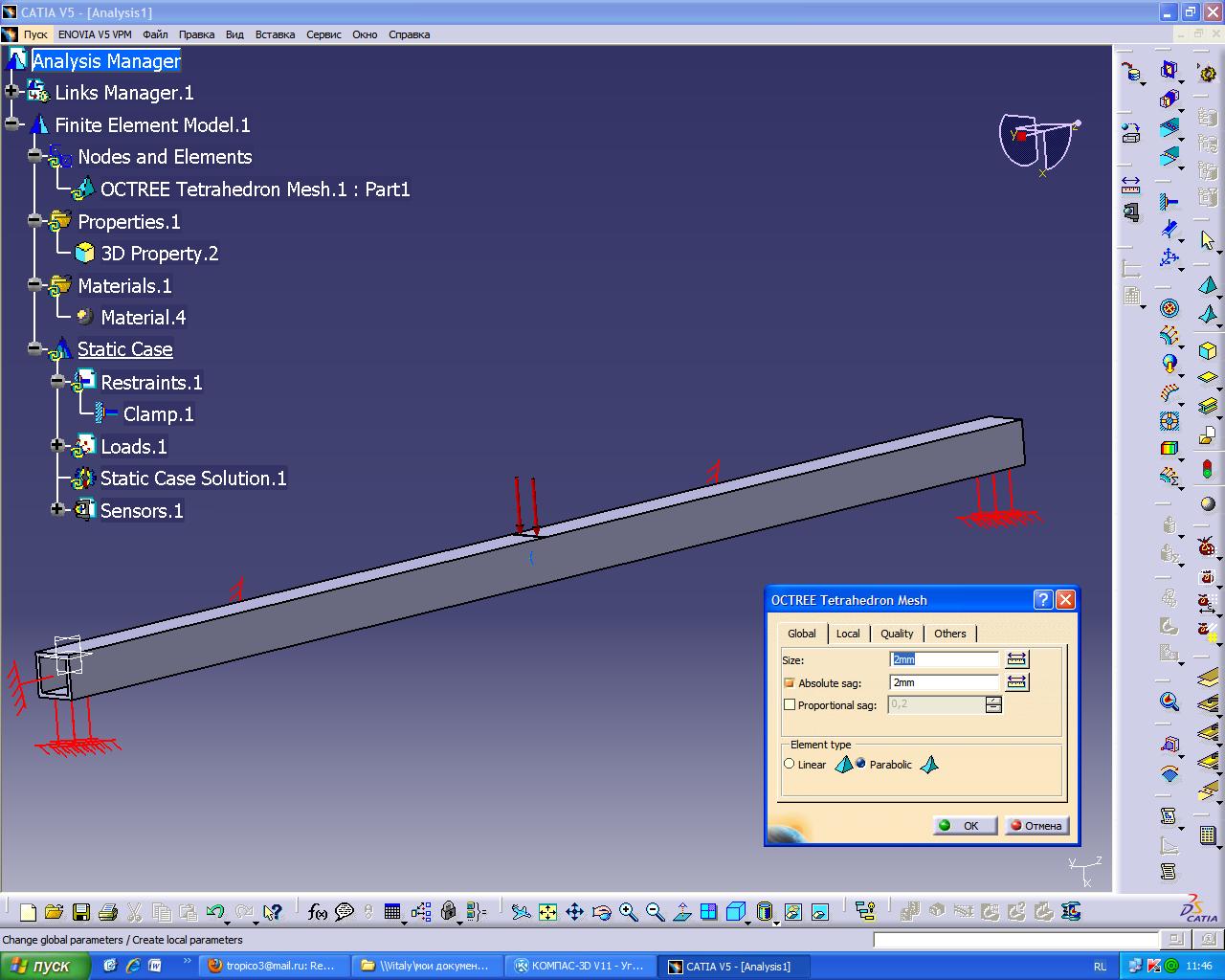

Сообщение Скалолазка » 15 июл 2011 14:39
Вот лично у меня такой вопрос, взяла не сложную балку: 1500мм длиной, сечение 50х50(наружные размеры) стенка 5мм. По середине балки свободно лежащей на опорах, давит сила 1000Н. У меня прогиб получился = 1,1мм, а у Catia 0,26.
Mesh 2 мм
В чем ошибка?

Сообщение [PTM] » 15 июл 2011 15:00
а какой элемент сетки стоит?
иногда даже тип элемента может очень сильно влиять на качество результата
Re: Расчет максимальной нагрузки
Сообщение Vovik » 15 июл 2011 16:00
Да, тоже сталкивался с подобной проблемой. Ставь в меше тип элемента Parabolic, должно все совпасть
Сообщение Скалолазка » 15 июл 2011 17:22
уже много раз читала, что надо ставить тип элемента Параболический, так и делала.. но вот как сказала выше - ошибку выдает
Сообщение Vovik » 15 июл 2011 21:17
ну тада схемку и скрин из кати с нагрузкой и опорами в студию

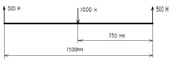

Сообщение Скалолазка » 18 июл 2011 09:42
Здесь на опорах, расположенных по краям и условно не показанных, замененных силами лежит труба 50х50 стенка = 5мм

Сообщение Vovik » 18 июл 2011 11:00
ну с этой-то схемкой все понятно, а вот как сделали в кате...?

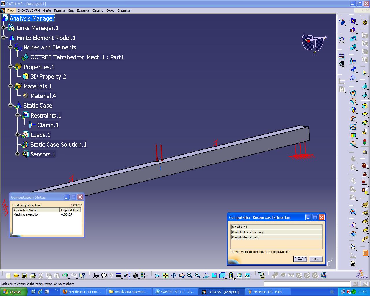

Сообщение Скалолазка » 18 июл 2011 11:53
Вот почему то не считает. Такое выдает.
Сейчас не считает, а когда считало, то не верно!

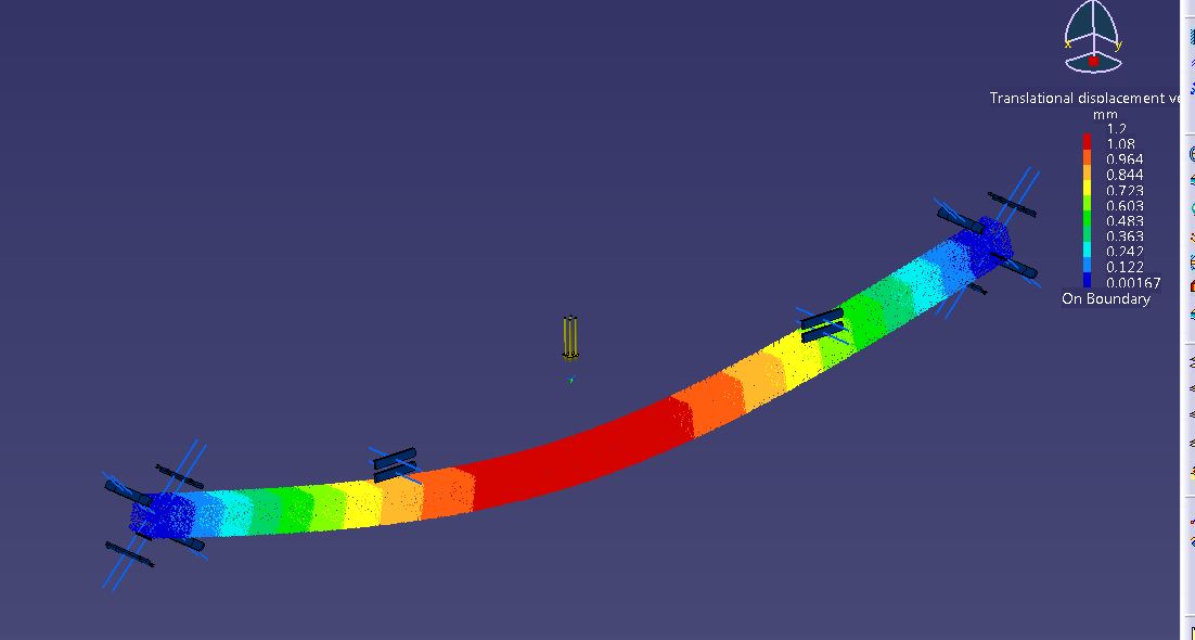

Сообщение Vovik » 18 июл 2011 13:09
ну у меня получилось 1,2мм, но думаю это уже ближе к истене.
Ну во первых заделка, которую вы используете тут не прокатывает совсем, я поэтому и попросил скирн. Заделка дает скачек напряжений на концах и как следствие прогиба реального вы не получите. Напряжений на концах не должно быть по сути (ну не считая смятия).
Во вторых, для корректности расчета надо балку "доделать"...ну это если говорить именно о случае, когда речь идет о свободно лежащей конструкции, у которой концы не зафиксированы. Самый простой способ, как по мне, это сделать на концах балки "2 оси" использовать команду Slider Surface. Расстояние между осями конечно же должно быть 1500 мм.
Наверняка можно и по другому(т.е. решит внутри модуля симуляции), но я бы так решал эту задачу :)

а что можете сказать по второму скрину, который прикрепила, почему у меня он выдает 0 кбайтов в памяти?
Владимир, а как Вы это все сделали? Как Вы смогли управлять расположением Slider Surface? И почему они у Вас синии, а у меня красные?
Скалолазка
Сообщения: 25
Зарегистрирован: 04 июл 2011 15:34
Сообщение Vovik » 18 июл 2011 13:34
Красные это не посчитанные, синие это после расчета.
Я не управляю расположением. У меня один сладер фиксирует 2 оси, т.е. балка зафиксирована, но может вращаться на концах в плоскости XZ, а еще одним слайдером я зафиксировал ее от перемещения на осях в плоскости XY (слайдер на одной из боковых граней трубы).
На счет ошибки трудно сказать. Попробуйте повторить расчет, хотя поскольку он не корректен, то смысла разбираться особо не вижу. Или у вас и новый расчет не считается?
Сообщение Vovik » 18 июл 2011 13:41
Да, я построил цилиндр. Я поэтому и написал сразу:
Vovik писал(а):...для корректности расчета надо балку "доделать"...ну это если говорить именно о случае, когда речь идет о свободно лежащей конструкции, у которой концы не зафиксированы. Самый простой способ, как по мне, это сделать на концах балки "2 оси" использовать команду Slider Surface. Расстояние между осями конечно же должно быть 1500 мм...
Если бы я не сделал этого в модели (в партдизайне), то мне бы пришлось делать нечто подобное в самой модуле симуляции использую узлы и тп. Для данной задачи это, как по мне, не к чему

Сообщение Скалолазка » 18 июл 2011 14:30
да-да
сделала как Вы посоветовали и получилось наложить связи так же как у Вас))))!!!!
и все же знаете, у меня не считает. При чем не каждый раз так, иногда нормально, а закономерность понять не могу
Сообщение Скалолазка » 18 июл 2011 14:52
мы зафиксировали слайдером оси, да, конечно получается далеко не жесткая заделка! Но ведь сами то эти оси не перемещаются, то есть если представить, что трубу на что то положили, то при надавливании на нее ее концы сместятся ближе к середине, однако при удержании осей на месте и концы не сдвинутся, то есть нужно еще как то по другому наложить связи. Хотя ответ почти верный.
Сообщение Vovik » 18 июл 2011 15:15
Да, это не 100% результат, но погрешность будет не велика. При прогибе в 1,1мм перемещением балки к центру считаю можно пренебречь. Это не идеальная схема, поэтому я и писал что это "самый простой способ" получить результат

Владимир, СПАСИБО)
Но все же почему у выдает мне Катиа вот ту не хорошую табличку, в последнем моем вложении видно
