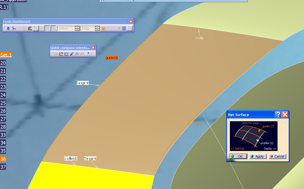

Сообщение ExtraRight » 17 дек 2008 21:15
Вот какой вопрос: при создании Net Surface граница созданной поверхности не совпадает с недоминантным гайдом (на картинке он справа и выделен красным цветом). Это как-то лечится или так и должно быть?
Просто необходимо соблюсти касательность с кривой, которая находится на картинке левее и ниже - гайд касателен, а граница поверхности ессно нет.
Re: FreeStyle: Net Surface
Сообщение ExtraRight » 17 дек 2008 22:49
Похоже, я понял в чём была проблема
Порядок доминатного гайда (кол-во контрольных точек) должен быть не меньше недоминатного
Сообщение linde » 18 дек 2008 11:06
А чем отличаются доминатного гайд от недоминатного?
Сообщение ExtraRight » 18 дек 2008 11:18
Буковкой d в скобках рядом с надписью quide для доминантного гайда :)
Честно говоря не могу отвечать за разработчиков, но, предполагаю, что в случае возникновения ситуаций, когда по всем гайдам построить поверхность невозможно, у доминантного больший приоритет, чем у остальных при создании поверхности. Пример, указанный в начале темы, подтверждает это.
А может быть всё намного уже - от доминантных гайда и профиля зависит порядок поверхности.
