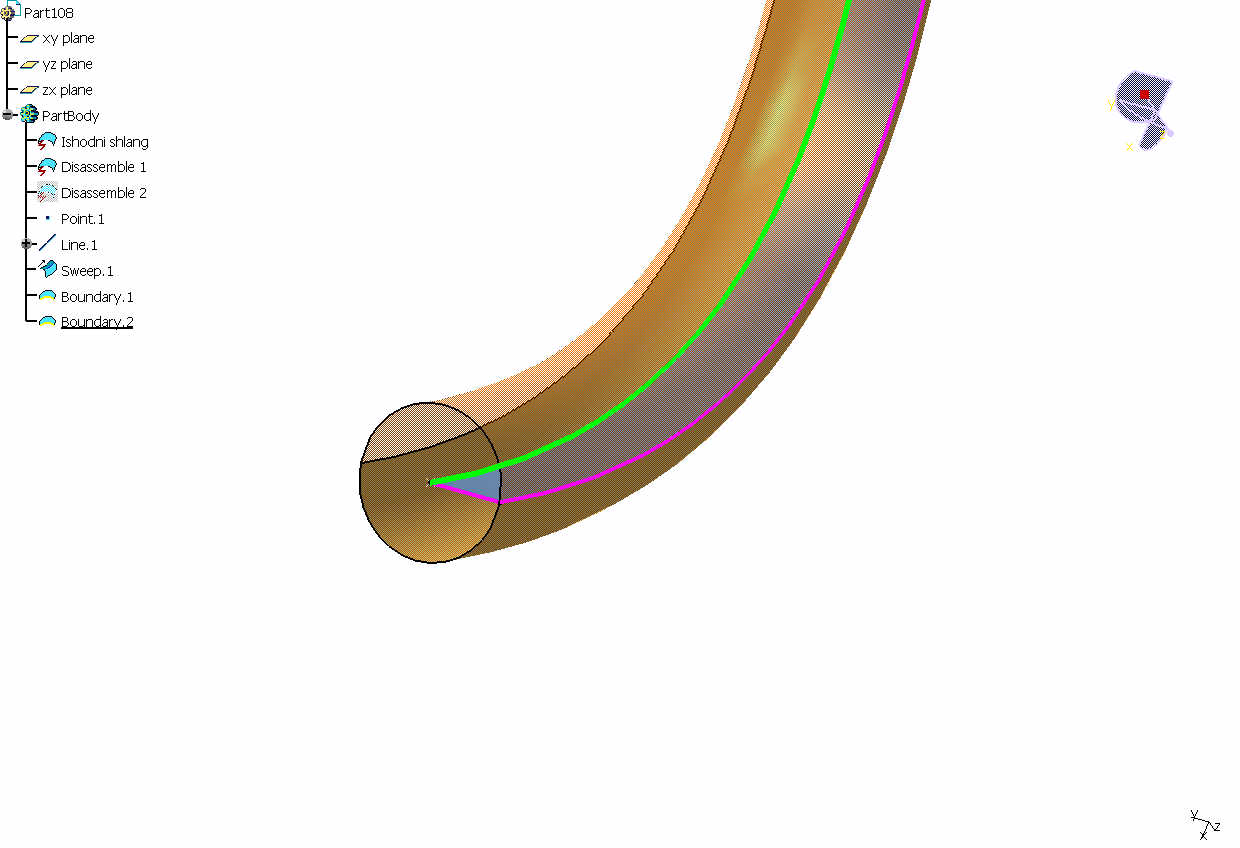

Сообщение ravitex » 14 июл 2008 11:52
Непростое ,но решение :
1.Extract поверхности шланга
2.Точку в центре на конце шланга
3.Dissasemble Extract-а : получится 2 половинки
4.Прячем одну
5.Соединяем централную точку на конце с вершнои половинки
6.Sweep :
ravitex
Зарегистрирован: 10 окт 2007 13:12
Откуда: Eesti
Re: Поиск касательной?аектории
Сообщение [PTM] » 14 июл 2008 12:43
минус сего способа- не?раметричен.?учше?овести?зопараметрич?и??а шланге????делать???ости?рпендикулярные?ве??ланга
найти?ривую?ересеч?????e????????????
test.rar
