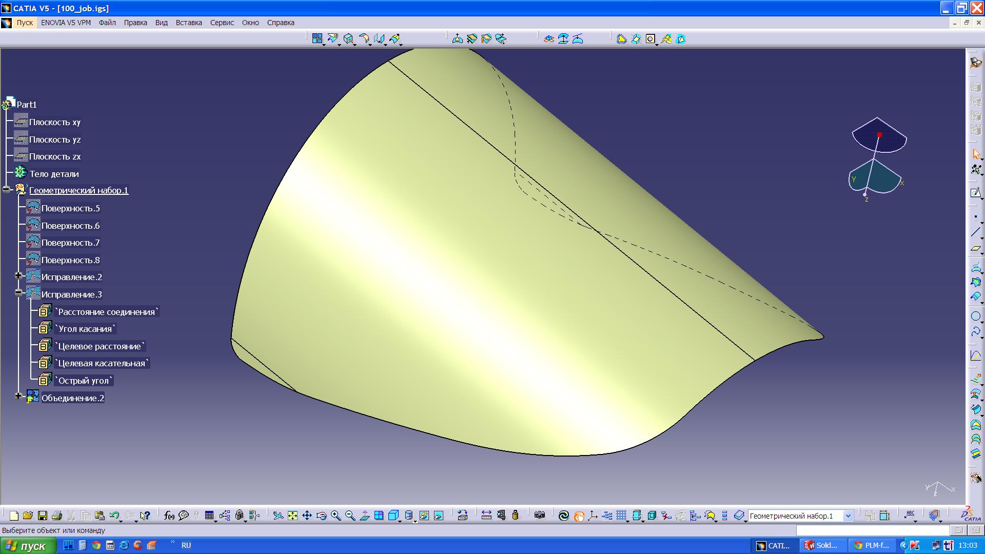

Имеется поверхность, состоящая из нескольких частей, ее необходимо обработать. Проблема в том, что для правильной обработки нужно, чтобы поверхность была единым целым, иначе станок воспринимает ее как набор разных деталей.
Каким образом можно сшить части, чтобы между ними исчезли границы? Как соединить грани, чтобы они были одним целым, а не состояли из нескольких кусков? Инструмент "Объединение" работает, но создает виртуальную склейку, которая пропадает при переносе файла через IGES. Пробовал выделять границы и строить по ней поверхность заново, но либо теряется геометрия, либо тот же результат - фрагментированная поверхность. Знаю точно, что решение существует, потому что видел результат работы у других ребят (алгоритмом никто не делится)- идеальная поверхность без стыков, которая нормально воспринимается станком.

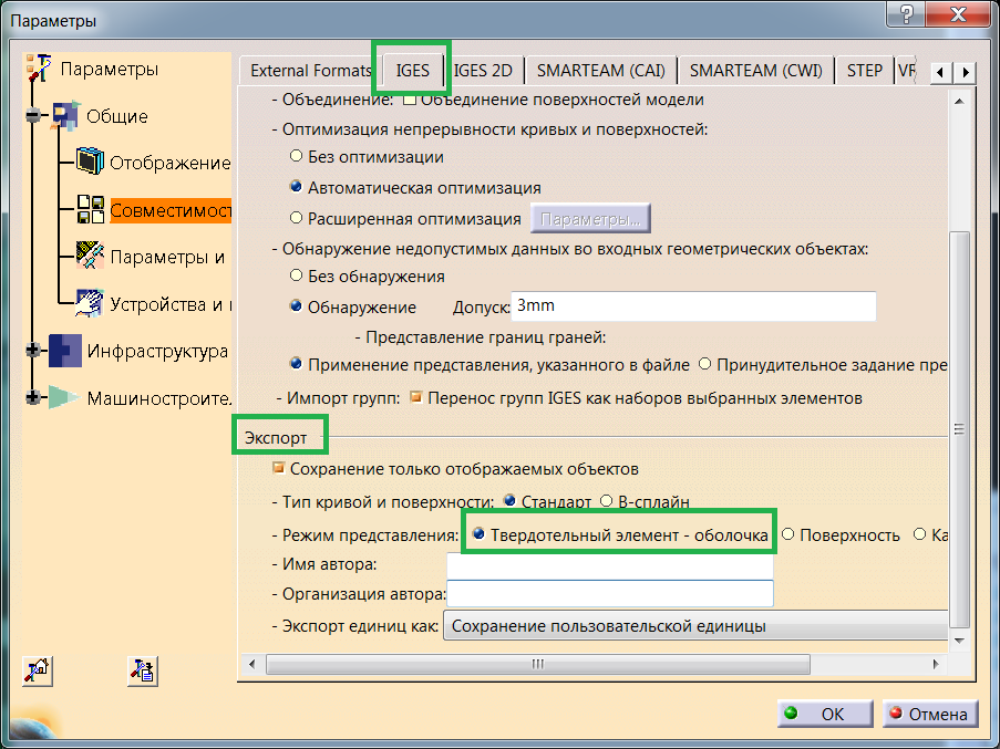

Ivan_marsov писал(а): Инструмент "Объединение" работает, но создает виртуальную склейку, которая пропадает при переносе файла через IGES
А вы пробовали транстлировать в IGES с опцией "Режим представления" как "Твердотельный элемент - оболочка" в настройках IGES для экспорта?
