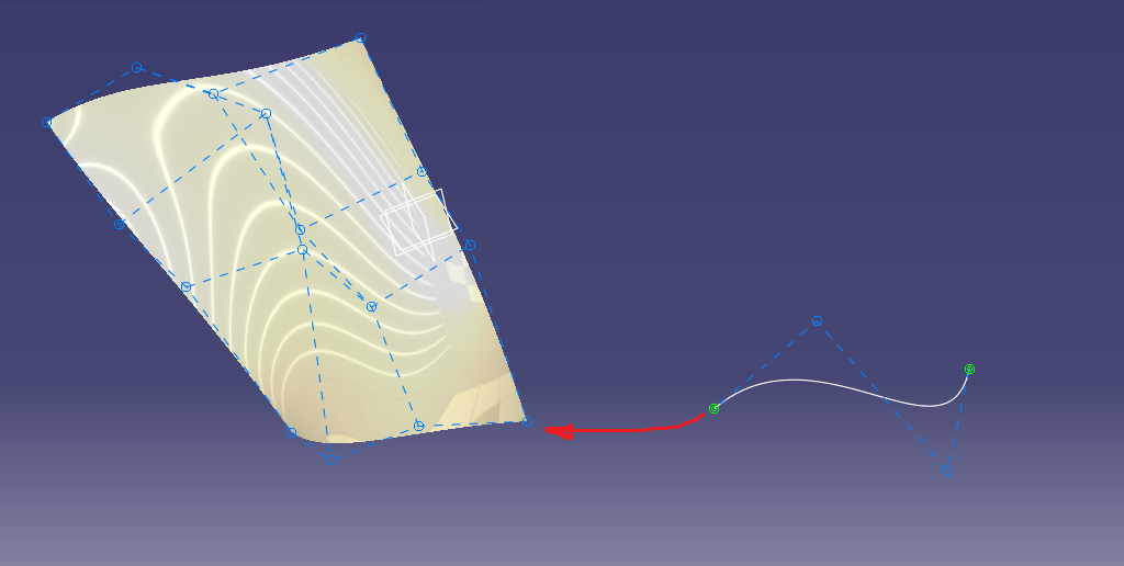

У меня вот один простой вопрос, но он не дает мне покоя. Как при правке контрольных точек подтянуть контрольную точку по привязкам.

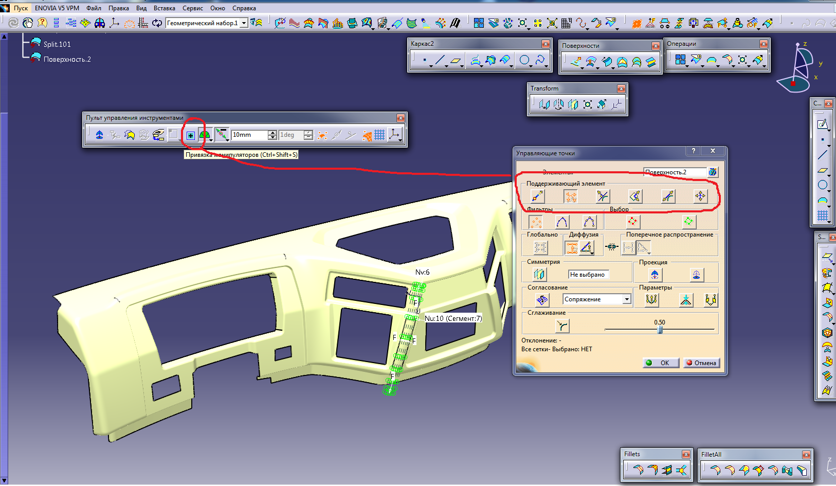

Т.к.работа по привязкам завязана на "поддерживающие элементы" (см. рис.), то приходится подтягивать сначала в плоскости компаса, потом ставить компас перпендикулярно и повторять подтяжку в перпендикулярной плоскости.
При этом для того, чтобы подтащить контрольную точку к точке в пространстве, необходимо сделать как минимум 2 операции.
Можно ли просто подтянуть контрольную точку к геометрии за одну операцию ?
как передвинуть контрольную точку в один прием ?

Привет. Я могу конечно ошибиться в ответе. Но может и помогу. Я делал урок по стыковке поверхностей с последующим редактированием контрольных точек
http://www.youtube.com/watch?v=DlteZWtG ... ure=relmfu
Так вот попробуй матчем прикрепить и потом двигать точки но сначала нужно начинать с самой простой поверхности например 4х4. Если ты привязываешься только к одной стороне то 3х3. А потом в фиче добавлять по надобности. По поводу проверять лучше использовать анализы для проверки точности.
