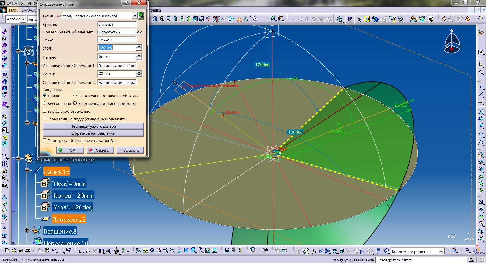

На плоскости YY'YY', через точку О необходимо построить отрезок, положение которого задается углом между ним и отрезком OP.

На плоскости YY'YY'........... а где такая в дереве? Или имеется в виду объект "Заполнение.1"? Он в плоскости XY. Если так, то смотри ниже. R19

Большое спасибо, отличное решение! :YES!:
