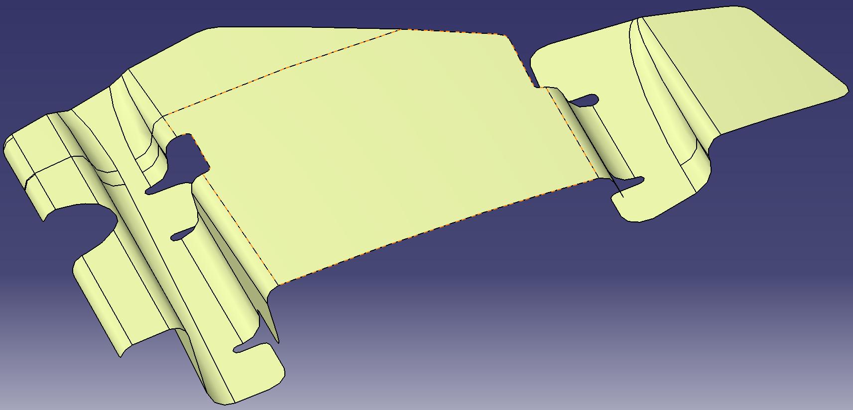

Сообщение varlaam » 14 мар 2012 10:31
с утра дома попробовал с простой поверхностью 2й кривизны, построенной по сплайнам в 3х плоскостях, - получилось развернуть в шейпе, шитметалл не развернул.
ту же операцию попробовал на работе с заготовкой (но она сложнее) уже не разворачивает, хотя радиусы, вроде, правильно построены.
думал выложить модель, но форум выдаёт ошибку, так что пока только картинка
Центральная подсвеченная часть и компланарные (если к кривизне применимо это слово) ей имеют двойную кривизну
Вот это чудовище надо развернуть

Сообщение varlaam » 14 мар 2012 12:01
Всё. получилось. После создания правильного листового тела твёрдое тело надо создавать коммандой Hopper (правда, почему-то не всегда позволяет), и тогда всё сворачивается-разворачивается. Так что rino был прав. Просто я не сразу понял мысль. За ссылку тоже спасибо Vovikу - нашёл интересные мысли. Пусть теперь это чудовище попробуют в производстве изготовить :-D
