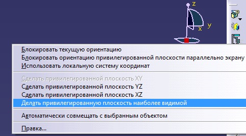

...или кликни правой кнопкой по компасу и выбери пункт показанный на скрине, чтоб компас переворачивался автоматом

Спасибо. С F5 потом сам разобрался, а вот про автоматически переворачивающийся компас хорошая подсказка!

Хм никогда так не делал как сказали, но способ хороший:). Делаю так есть инструмент "Пульт управления инструментами" в нем есть картинка компаса. Нажимая на него появляеться инструмент где есть все эти виды которые меняются при F5. Но есть еще просто автоматически двигать по тому виду по которому смотришь(картинка глаза с компасом).
