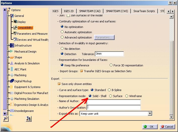

AAleXX26 писал(а):Более того, после конвертации в step или iges и открытии в других программах (Solid, ANSYS, StarCD и проч.) сделанное в Кате объединение вообще теряет силу и все поверхности снова отдельно.
Чтобы в других "программах" ваш Join после экспорта из CATIA выглядел как одно целое, установите опцию для IGES, как указано на картинке:
Естественно, что в "программах", в которые вы будете импортировать вашу поверхность, IGES должен поддерживать Shell.

способ iak'a не работает, к сожалению, при импорте в Solid или Ansys

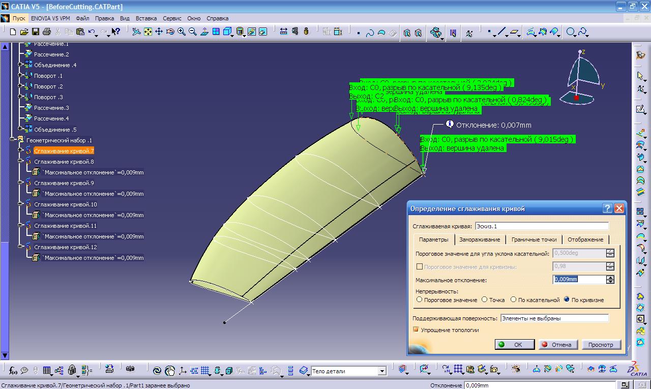

Создать подерхность одной целой поверхностью невозможно (так им и передайте) т.к. поверхность должна быть описана уравнением, когда мы видим стыки поверхностей, мы видим как каждый кусок описывается уравнением, вот представте себе каким должно быть одно уравнение чтобы им можно было построить Ваш винт. Им конечно проще иметь одну поверхность так как обработку в металле задать всего лишь на одну а не накаждый кусочек в отдельности.
Посоветовать Вам лишь могу одно, Ваши эскизы по которым протягивали лопатку, нужно сгладить тем самым уменьшим количество кусочков. А то у Вас касательностью там и не "пахнет".
