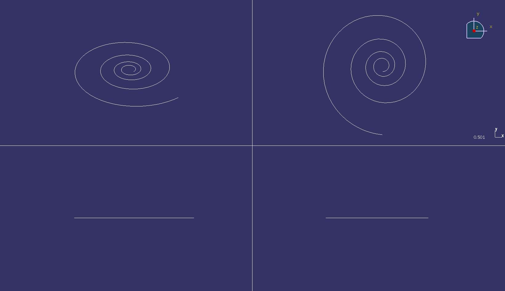

Сообщение [PTM] » 24 мар 2010 20:57
спиральки
имеем
X=0.1*exp(0.1*1800*PI*t/100)*cos( 1800*PI*t/100)
Y=0.1*exp(0.1*1800*PI*t/100)*sin(1800*PI*t/100),
где t=0..1
и результат
в плоском виде
или объемном
и файлик
spiral.rar
на ф-цию масштаба не обращайте внимания просто у меня все маленькое и круглое становится квадратным;)
