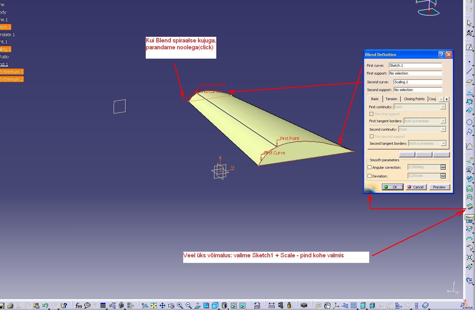

Сообщение ravitex » 30 май 2009 00:00
только недавно объяснял одному новичку.Остался printscreen,может поможет

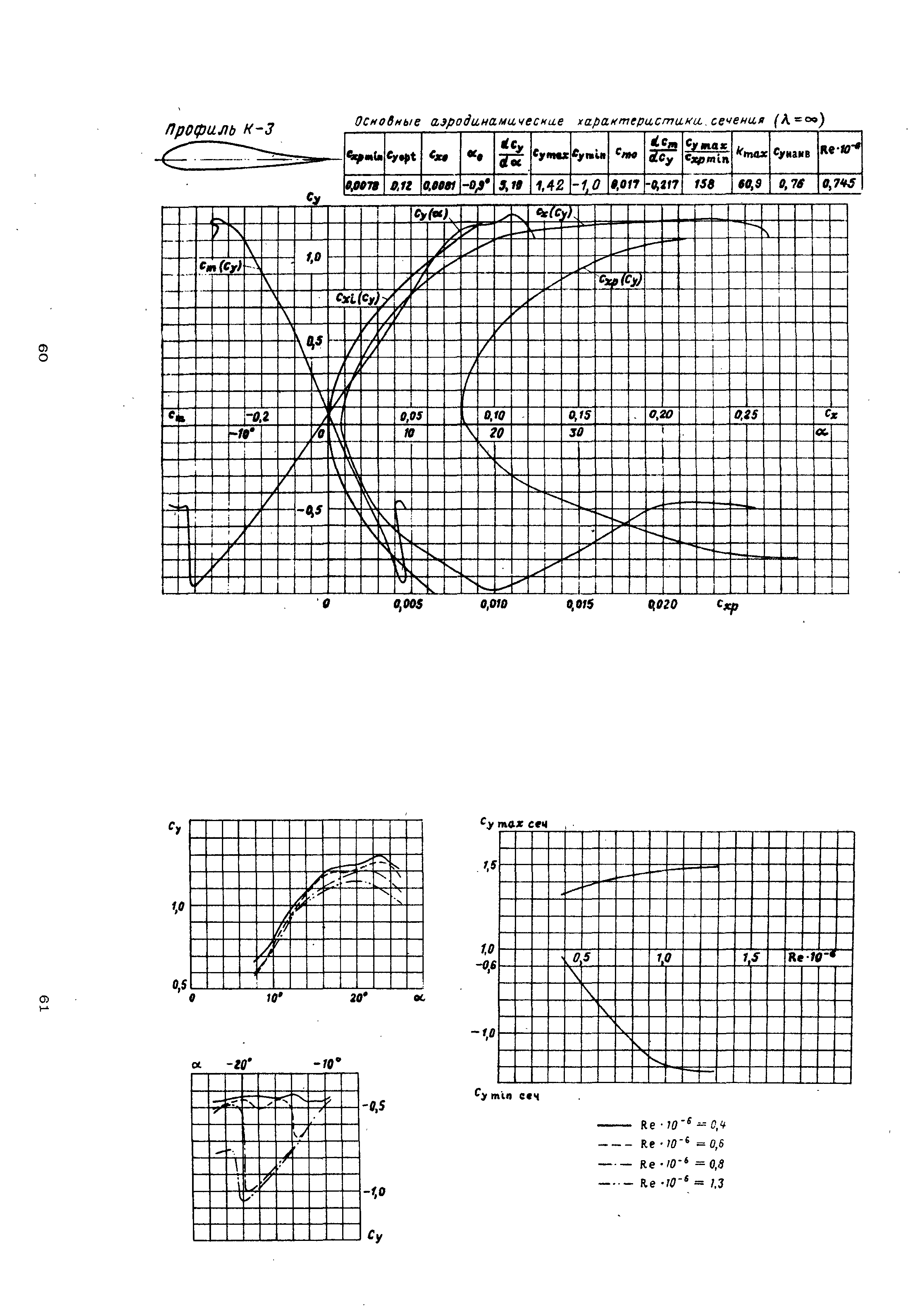

Профиль строим двумя вариантами:
1. По точкам (координатам точек профиля) строим сплайн для верха и для низа.
Для профиля К3:

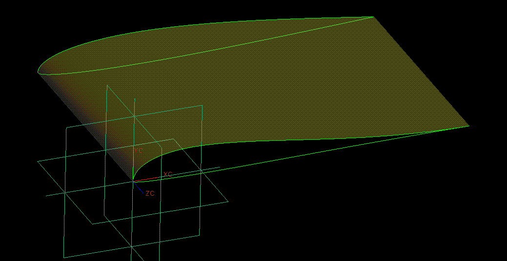

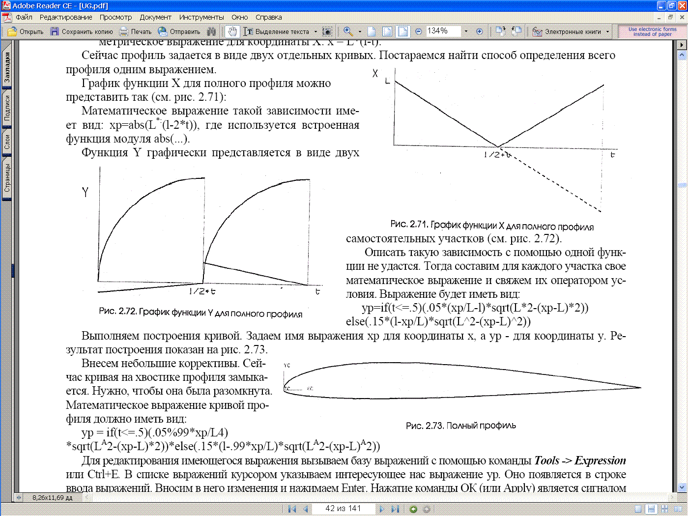

2. По математической кривой (уравнению). viewtopic.php?f=134&t=1588
L=100
x=L*t
y=0.15*(1-x/L)*sqrt(L^2-(x-L)^2)
Y=0.05*(x/L-1)*sqrt(L^2-(x-L)^2)
x=L*t
где L – хорда, а X и Y – координады профиля (y – для нижнего)
Выше привёл параметрическое задание мат. кривых профилей.

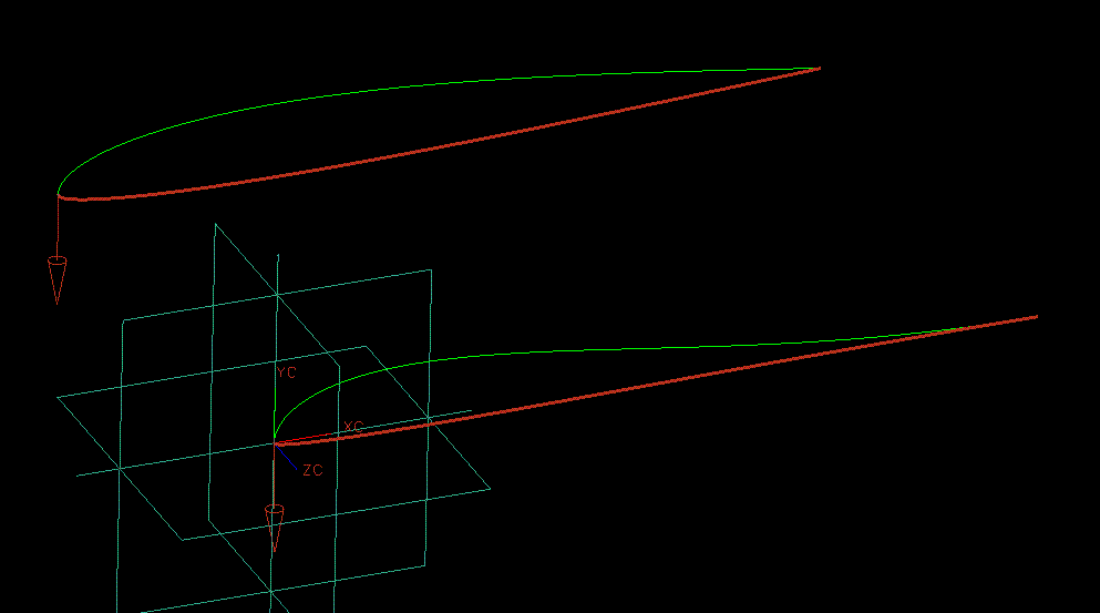

1.Получаем две кривые - верхний профиль и нижний профиль для начала крыла (первой нервюры) и для конца крыла (последней нервюры).
2. Строим линейчатую поверхность используя верхний профиль начала крыла (первая кривая) и верхний профиль конца крыла (вторая кривая) – получаем верхнюю поверхность крыла. Строим линейчатую поверхность используя нижний профиль начала крыла (первая кривая) и нижний профиль конца крыла (вторая кривая) – получаем нижнюю поверхность крыла.
Крутка задаётся поворотом профилей конца крыла относительна первой нервюры вокруг носка. Выравнивание линейчатой поверхности производим по «параметру кривых». :dance2:
