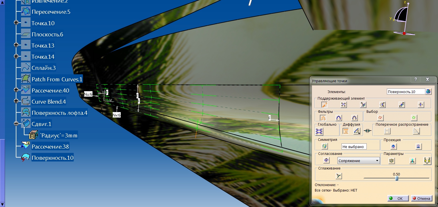

На скриншотах показана сегментация. В катьке почти все нурбс. А за сегментацией надо следить- правило хорошего тона, да и поведение поверхности легче отследить.
на 1 скриншоте что сегментов 6 на втором что точек контрольных 21 при 6 сегментах.
По поводу чего там nurbs или bezier я особо не помню.

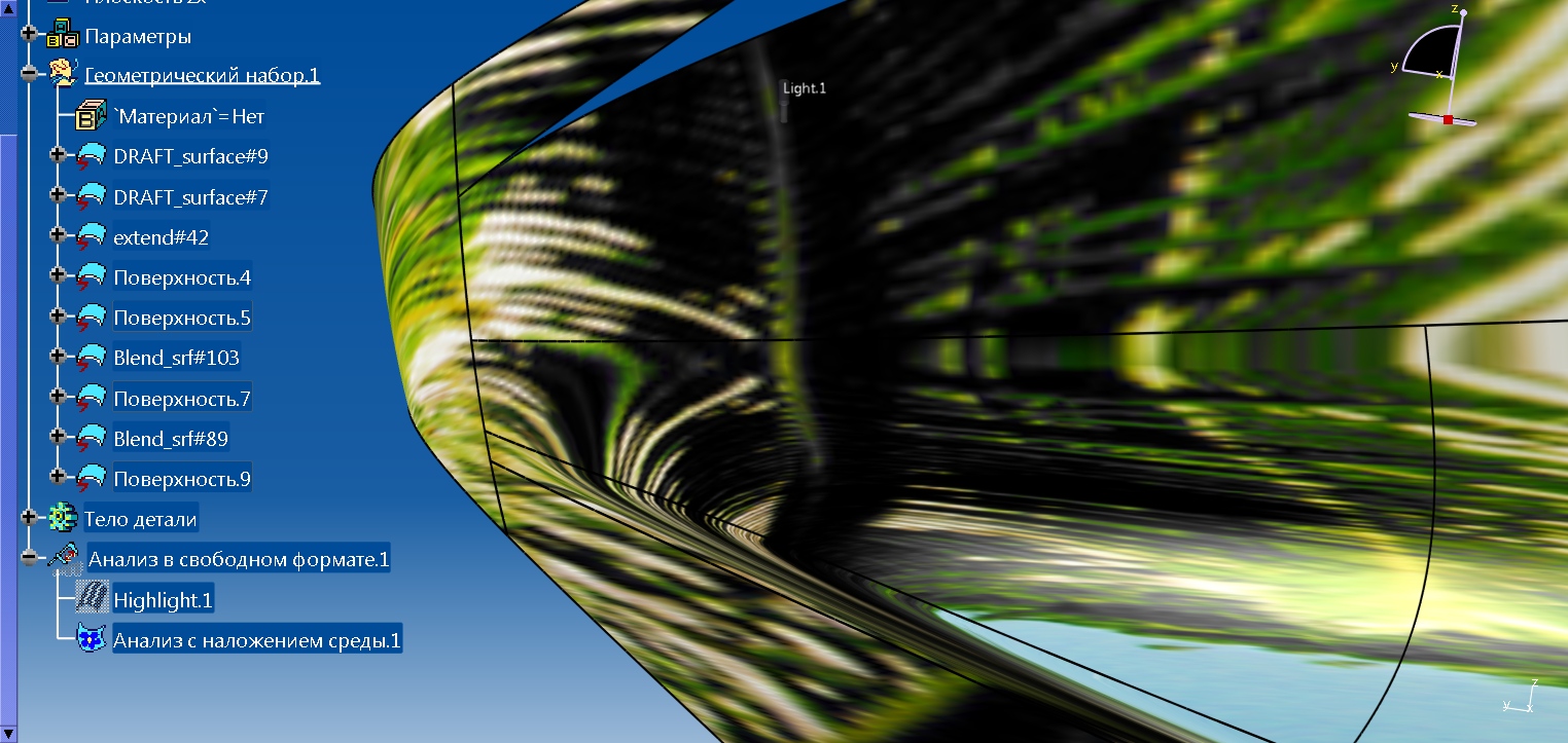

BigZee1986 писал(а):Посмотрите мой фаил. Я сделал его в Кате. Сделать можно все что и делает алиас. я этому посветил много времени но оно того стоит. Я его крепил выше по постам.
Я смотрел. Более того, ваша методика мне понятна - можно предварительно применить фичер, после применить фич-моделлинг и там изменить степень на меньшую, это там есть, число узлов резко уменьшается. После ставим граничные условия. Этот метод описан в хелпе отчасти. Но есть одно "но": если вы пробовали автомотив в кате (там есть старый родной класс А), то он отлично работает по датумам и имеет сопряжения по G3, даже ассоциативость там особого рода... но технология построений должна быть такова: патч, переход, патч, переход, заливка ну и кое-какие еще инструменты, только вот урезать поверхность нельзя - на урезанные поверхности нельзя накладывать ограничения по кривизне, хотя она и датумная. Т.е. никаких обрезок нельзя. А исходные данные - сплошь обрезки. На обрезанные поверхности можно только заливки применять и то - есть тонкости. Если хотите работать с краевыми ограничениями G2 - меняйте технологию, посмотрите видеокурсы по моделированию в кате в модуле Freestyle. Этот подход ОТЛИЧАЕТСЯ ПРИНЦИПИАЛЬНО от метода рисования ассоциативными фичами, подходы разные, и комбинировать эти подходы - гемор.
Re: Проблема создания поверхности патча.
Сообщение BigZee1986 » 12 июн 2012 23:28
)) ээмм не могу понять, что вы хотите мне этими словами сказать? Я же сказал что я сделал. Вам очень интересно как? Так спросите! Вы хотите просто писать что что то невозможно? Извините, но я просто не пойму. Если вам все ясно и все понятно как я делал так сделайте и покажите. Мне кажется тогда всё всем будет ясно. Но мы же обсуждали сделать другими способами. Вы например писали что сможете сделать 1 куском. Мне кажется теперь вы заберете слова назад. Так как одним куском с такими стандартами вы не сделаете. По поводу урезать. А зачем урезать? Мне вообще все равно что там снизу на самом деле все, что снизу потом убьется филетом. Урезать там ничего не надо. Да я там делал что то типа матчинга с сохранением истории и возможностью работы с Фич Моделингом но это то что нужно в Алиасе это называется Align. Инструменты в паре работают отлично и кстати вы говорили о том что нельзя использовать 2 ограничения по низу и по верху. Несогласен. Это связано именно с степенями поверхностей. Г0-это позиция т.е. первый ряд всех точек если их приконектить то двигать их сможем только по кривой это понятно. Г1-4 это все последующие ряды, но все они не фиксятся. Их можно двигать и кстати можно только по движению натяжения. Так же как и делал Kodg. Очень хорошо можно следить за тем как изменяется бленд.

[PTM] писал(а):На скриншотах показана сегментация. В катьке почти все нурбс. А за сегментацией надо следить- правило хорошего тона, да и поведение поверхности легче отследить.
Как следить за сегментацией декоративного скругления GSD? Там нет вкладки "аппроксимация", как в айсемовских инструментах, где можно менять степени по U и V и сегментацию и т.п... но при ковырянии там с целью уменьшать степень - отваливается сопряжение по краям, т.е. стоит в фичере G3 сопряжение по краям, ставим степень 5 - и все, нет даже касательности, изломы. И что? А конвертировать в датумы и накладывать ограничения... в роликах Дассо по классу А я такого изврата не видел. Если вы такое видели - сошлите, я гляну...
Сообщение BigZee1986 » 13 июн 2012 00:40
Не знаю че го там не получалось. Я вобще весь инструмент держу в одном модули ибо не хочется лазить туды сюды. Вот юзаите "Ограничение по соответствию" оно и как вы говорили в Класс А есть. И ксттати я не ставлю в Фич моделинге эти галочки) ибо не нужно это. Все глюки того что не получается от того что это все не ICEM а точнее не гладки поверхности, а просто кучи сегментов как писал PTM которые вообще не реал двигать или еще что то делать. Была бы чище было бы и проще. Фристайл я юзал он очень глючный в плане чистоты. Там тоже свои косяки с отсутствием завязанной истории, а если есть с историей зачем нам без) Кароче очень буду ждать от вас что нить этакое.
Хыхы да да именно так поэтому ГСД модуль все же устарелый. Юзайте ICEM. А почему Дассошники купили ICEM) просто так? Да и аутодеск тоже не стоит на месте купили алиас и долбают нормально прогу по авто причем по всем стандартам Класс А.
Какой изврат?? Я бы сказал, что изврат это когда 20 сегментов на один патч.

BigZee1986 писал(а):Не знаю че го там не получалось. Я вобще весь инструмент держу в одном модули ибо не хочется лазить туды сюды. Вот юзаите "Ограничение по соответствию" оно и как вы говорили в Класс А есть. И ксттати я не ставлю в Фич моделинге эти галочки) ибо не нужно это. Все глюки того что не получается от того что это все не ICEM а точнее не гладки поверхности, а просто кучи сегментов как писал PTM которые вообще не реал двигать или еще что то делать. Была бы чище было бы и проще. Фристайл я юзал он очень глючный в плане чистоты. Там тоже свои косяки с отсутствием завязанной истории, а если есть с историей зачем нам без) Кароче очень буду ждать от вас что нить этакое.
Вы верно говорите - трудно в GSD и вообще в кате (особенно - в айсеме) получать гладкие несморщенные непроваленные гладко сопряженные поверхности. То граница незамкнута, то несоответствие ограничений, то строит, но на глаз видно - сопряжения нет, излом, то на топологию данных ругается, то ставишь циферьку ограничения G1 - зеленая, а G2/3 - вроде делает что-то, но красным горит.... я могу еще долго продолжать. Чтобы иметь понимание - почему эти ошибки, я только один пример приведу, со злополучной переходной поверхностью.
Итак, лофт от айсема сразу отказался работать. Знаете почему? Банально направления изолиний соседних поверхностей, с которыми вы сопрягаться собирались не параллельны будущему лофту, и, возможно, их степени неподходящи. Мимо. Патч один не применишь - 4 стороны, в середке не запихнешь дополнительную образующую. 2 патча - на образующей нужно хитрый sweep поддерживающий строить, иначе некрасивый стык на этом месте будет. Первые примеры были с патчем. В последнем я плюнул на все и побыстрому открыл 21 релиз и сделал лофтом GSD. Все, амба! Он умеет G2 по всем сечениям, если указать поддерживающую поверхность. Рисуй себе образующие для любых форм перехода, указывай точки перетекания, а если будут из-за этого паразитные гладкие кромки и деления на патчики - выручит айсем. Мое переднее скругление - тот же лофт с G2. Пробовал филлетом - но в данной топологии он чуть недотягивает до краев, пришлось бы урезать и маленькую заплатку лепить. Пробовал - прекрасно, но лишняя заплатка-патчик мне оказалась не по душе. Всем спасибо за внимание, займусь делами наконец-то.
В декоративном скруглении GSD есть управление сегментацией и т.п., оно немного иное, чем в айсеме, но толку мало - теряет ограничения, если всерьез упрощать и степени уменьшать, причем делает это иногда незаметно, не сразу увидишь.

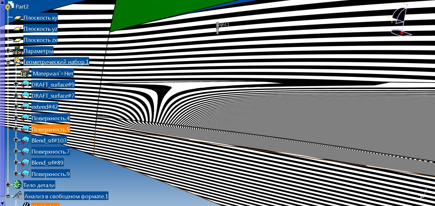

Сообщение zerganalizer » 14 июн 2012 11:08
Вот так красивее, я поставил V5-6R2012 (21 релиз убил, он тормозной и глючный был), теперь у меня получилось поиграться настройками патча айсема (он реально быстрее заработал), который я воткнул вместо лофта с дополнительной переходной кривой. То есть теперь то, что вы видите - полностью автоматический переход, вообще никаких ручных правок и допостроений. Имели справа декоративное скругление, верх, низ, и слева - оригинальные. Просто ставим патч с ограничениями G3 кроме ограничения по низу (там G0). Все, низ скругляем (я для имитации G3 лофтом делал с дополнительными кривыми по G3) для более красивого растворения переходов. Стало явно красивее, но я на баг наткнулся, которого не было ни в 20-ке, ни в 21-м релизе. Если глянуть зебру ближе - нижнее скругление теперь местами немного ломает, хотя на отражениях это не видно. Может, сервис пак 2 недостаточен, и это исправят, ибо моделька в 21 релизе не ломалась, а после ее открытия в 22-м - сами видите...
PS Типа, новый релиз испытания прошел - работает айсем быстрее, но баги полезли... Но... спаны найдете? :-)
PPS Можно даже 6х6... автоматом, без ручных настроек.

Сообщение [PTM] » 14 июн 2012 13:26
g2 построить там особо не сложно и 2 патчами с порядком 5х5 где-то.Единственное что 1 границу точно надо переделывать.
вообще для понимания где и как разместить патч чтоб попасть в g2 и без сегментации посмотрите пару роликов по sds моделированию. потому как sds и nurbs достаточно тесно связаны.

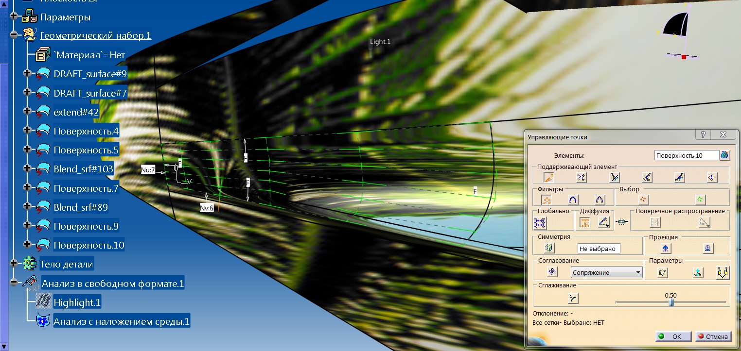

[PTM] писал(а):g2 построить там особо не сложно и 2 патчами с порядком 5х5 где-то.Единственное что 1 границу точно надо переделывать.
Укажите какая вам граница не нравится, и подробно расскажите - почему? Дело в том, что когда я закончу разработки и их рекламу и продажи (будут скоро в ветке, ну вы знаете) я хотел бы заниматься отчасти для удовольствия, отчасти для коммерции (это сложнее - конкуренция у автодизайнеров дикая) дорогими, интересными и сложными проектами в области эстетических поверхностей и авиационных (аэродинамических). Я просто моделлер с опытом, а мне важны мнения как дизайнеров, так и специалистов по профессиям, для которых я хочу делать свои разработки. Хотя дизайнером я тоже работал, в полиграфии. И мне важно будет знать все правила и тонкости.
kodg писал(а):Поздравляю! Теперь результат крутой) еще бы увидеть как это сделано, мне очень интересно! Похоже что за две секунды построено )) если будет желание запишите видео построения я был бы благодарен.
Там от угла скругления прямо на поверхности сплайн нарисован, он играет роль верхней границы. Остальное - обрезки и сглаживания косяков, после чего патч и спереди - лофт GSD. На месте стыка патча и скругления - образующая дополнительная для лофта переднего плюс уборка лишних патчей в нем. Естественно, полная ассоциативность: можно мучить сплайн, менять форму/радиус скругления и даже таскать спаны оригинальных кривых.

Сообщение BigZee1986 » 15 июн 2012 08:57
Я в кате доработал вашу поверхность (прибавил степень и настройки покрутил по ровности) вообще получилось. У вас степень маленькая поэтому сверху у вас не попадает в позицию. Что бы проверить можете включить анализ по позиции это будет видно или просто с джоинить, джоин соединяет только поверхности которые соединены.

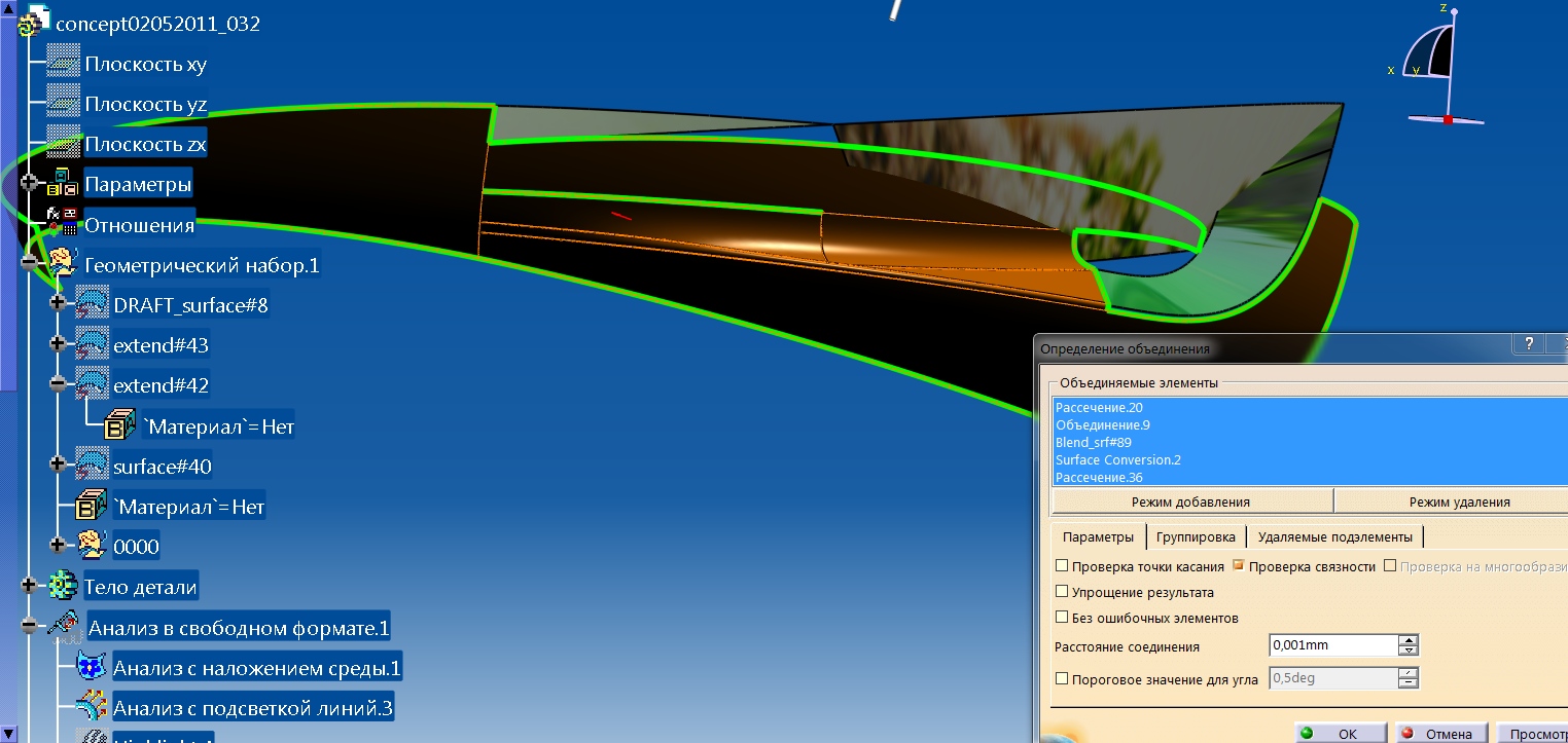

Сообщение zerganalizer » 15 июн 2012 10:02
Танцующий массив смотрели? Можно создать генератор сечений на основе переходной кривой, нарисованной пользователем (с краевыми ограничениями к соседним изолиниям поверхности или иначе как). Потом задается моим ноу-хау списки величин параметром, например величин натяжения и радиусы, задается число сечений по длине кромок (или кривых) и анимируемый профиль протягивается генератором как массив пляшущих (морфирующихся) кривых, сохраняя граничные условия и на этот массив кладется поверхность. Все это внутри специализированной UDF. Это будет некий аналог адаптивного сдвига (если понимаете - о чем я), но работающий по любым кривым и с поддержкой сопряжения G2.
Касаемо объединения - проблем не обнаружено, скрин ниже. Я заметил вот что. если даже уже по G2 совмещенные поверхности объединять и строить от них, при том что часть переходов завязана на старые, не объединенные оригиналы, между тем, что построено от объединения и тем, что построено от необъединенных оригиналов, могут не сходиться по G2, т.е. объединение не вполне точно равно сумме исходных, а уж про конвертирование во внешний формат молчу - могут зазоры появиться там, где их отродясь не было...

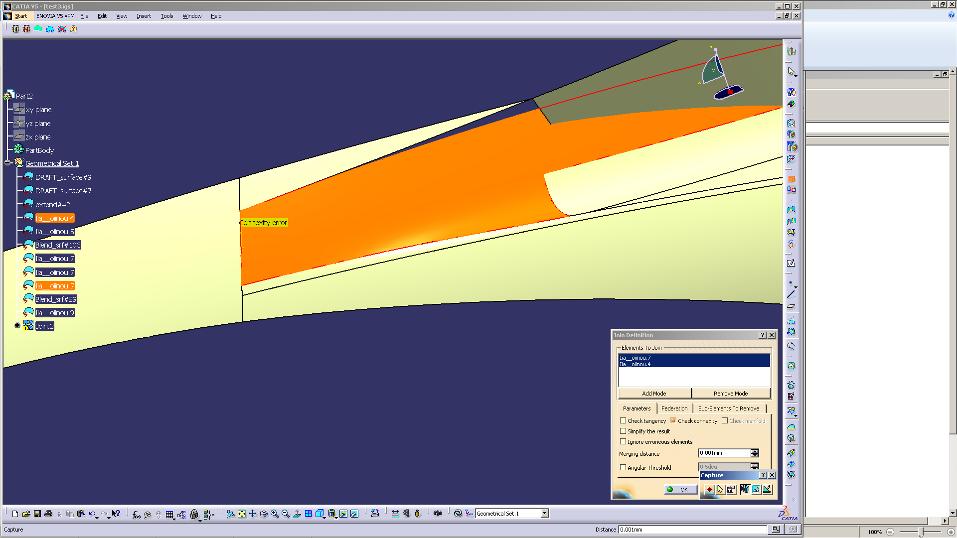

Сообщение [PTM] » 15 июн 2012 11:54
зелененький зазор показывает прям по центру)

Сообщение zerganalizer » 15 июн 2012 13:44
Если бы был зазор - катя сказала бы, там границы двух объединяемых поверхностей, и они объединились.
Сообщение [PTM] » 15 июн 2012 14:06
в данном случае не скажет. замкнут.
анализ показывает,что даже на 0,001 тока дотягивает. поэтому обычно можно забить.

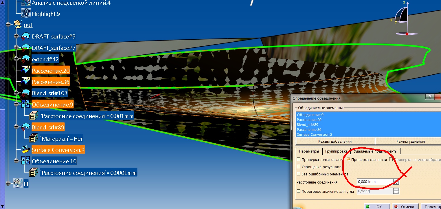

Сообщение BigZee1986 » 15 июн 2012 16:48
Так ну что бы было понятнее. Вы соединили 3 поверхности) а не 2. Так вот они соединились по очереди т.е. нижняя с левой а левая с верхней) но не все друг с другом. Поэтому у вас прорез по середине. И
Не соглашусь. Из-за этого нужно увеличить степень и подшаманить ровность. Там нету позиции кароче). Но сделано хорошо. По поводу UDF или всяких пользовательских новых инструментов) ну лично для меня точнее для 3Д моделинга я не видел пока смысла в писания кода скрипта который мог бы что то делать автоматом. Конечно это хорошая вещь не сомневаюсь что она очень полезна) но мне по мимо программинга в моделинге и так кучу всего изучить хочется. На скока я понимаю вы пишите на Visual Basic-е. Не так ли?

Сообщение zerganalizer » 15 июн 2012 23:00
Какую с какой вам соединить и выложить? Или все 3? Говорю - вы анализируете экспортированную графику, в самой кате все нормально. Во вложении объединенная с допуском 0.0001, т.е. точнее в 10 раз относительно микрона по умолчанию.
