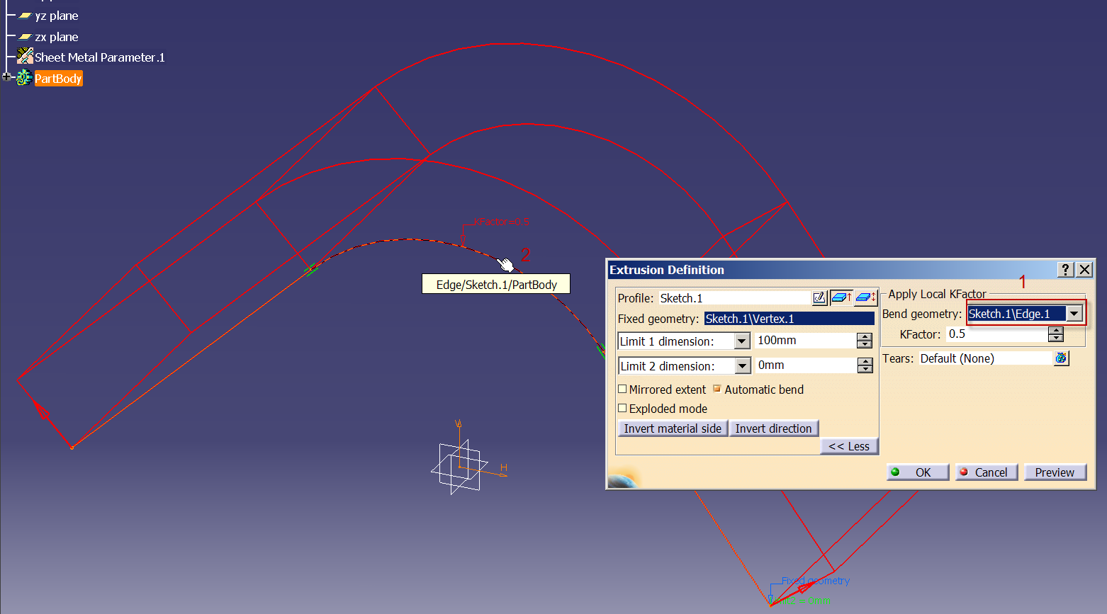

Т.е. создаётся своя формула для каждого гиба? А как бы это "разжевать" по-лучше (типа, скрины...)?
Re: листовой металл
Сообщение ExtraRight » 18 апр 2011 10:26
Я имел ввиду Kfactor, который в меню Extrusion. Его можно редактировать, когда кликаешь в поле №1 (см. скрин) и потом выбираешь дугу.
Re: листовой металл
Сообщение Атан » 18 апр 2011 13:46
ExtraRight писал(а):Я имел ввиду Kfactor, который в меню Extrusion. Его можно редактировать, когда кликаешь в поле №1 (см. скрин) и потом выбираешь дугу.
Спасибо. А вот менять (задавать) радиус и Kfactor созданного гиба не получается.
