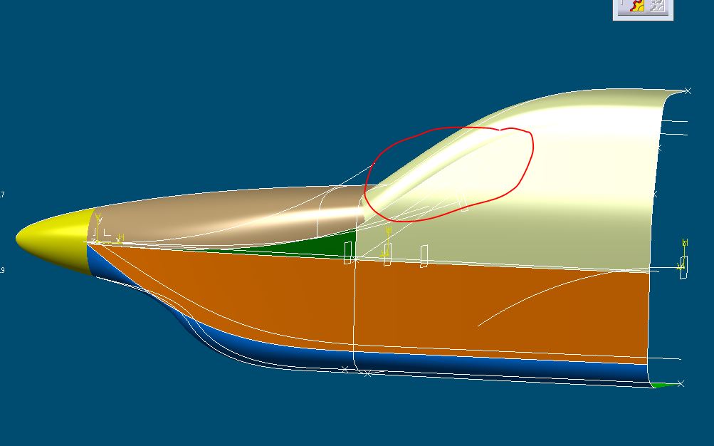

Поверхность по кривой и двумя направляющим
Re: Поверхность по кривой и двумя направляющим
Сообщение [PTM] » 02 фев 2011 09:41
Oleg_s,погасите дерево и упакуйте в rar- должно помочь

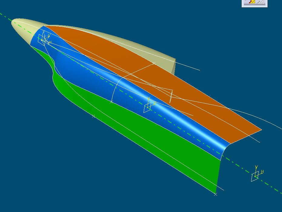

Сообщение Oleg_s » 02 фев 2011 20:54
...Разница без малого в 30 мм...
я же говорил что у меня нет координат шпангоутов, я не знал к чему привязывать. потому и выставил как легло. В моей таблице точно есть ошибки, на фотках таблицы - местами не видно.
вот вариант в Sketch. допустим Sketch4 шпангоут (или его часть) на него надо выйти с носового обтекателя. Sketch4 нужен мне только для справки.
по шпангоутам можно найти точки и построить линию с касательной в 12 градусов (на обтекатель винта). при сегменте 90 градусов изгиб кривой в 0,4142 - даст круг. идея думаю понятна.
Я не утверждаю что это верное решение, я только осваиваю катьку, и пытаюсь найти правильное решение.
Извините, если Вас обидел.

Сообщение browser1 » 02 фев 2011 22:35
Oleg_s писал(а):по шпангоутам можно найти точки и построить линию с касательной в 12 градусов (на обтекатель винта). при сегменте 90 градусов изгиб кривой в 0,4142 - даст круг. идея думаю понятна.
Идея понятна, только одно, угол показанный в 12 градусов на виде сбоку, он ЕДИН для кока и для капота, но только, ещё раз подчеркну, для вида сбоку. Если Вы возьмете плановую проекцию (вид сверху он был опубликован, правда он невзрачный), то угол касательности капота, 30 грд. Если принять во внимание факт, что кок - это есть тело вращения, то он не может иметь угол наклона 12 и 30 градусов одновременно. Поэтому капот и остальные поверхности строят безотносительно кока. Иными словами, кок вписывается в теорию только на виде сбоку.
Сечение шпации на дистанции 4845 было опубликовано в первом посте. Там была выложена вся модель целиком. Там было сечение направляющие и кок с дистанциями. Вы наверняка её видели и качали, в одном из Ваших постов я видел фрагменты моего скетча. Так там (в модели) есть скетчер "сечение по 6 шпангоуту".

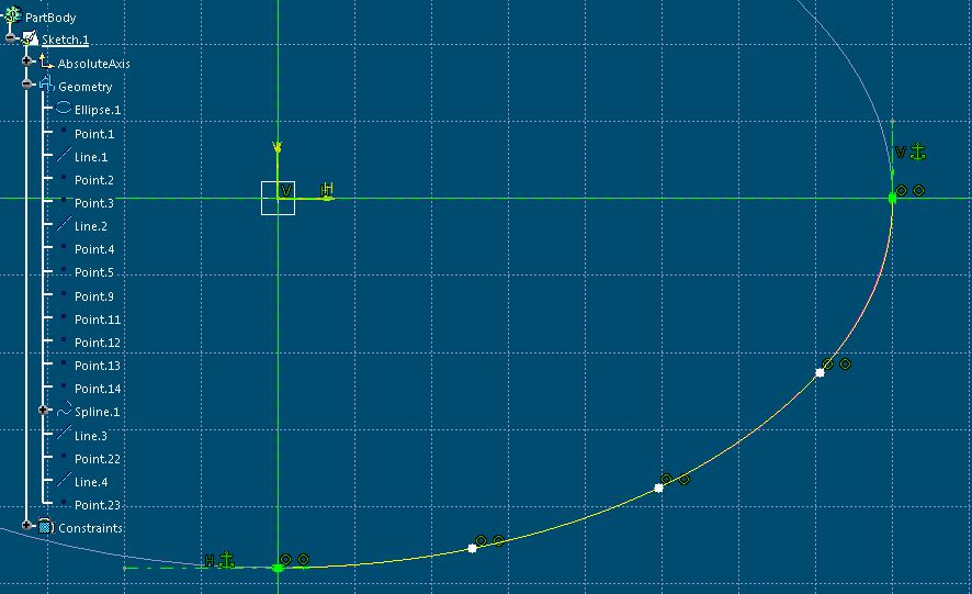

Сообщение Oleg_s » 03 фев 2011 13:02
Все, у меня сложилось. Синяя плоскость построена с 0.4142 (см. графики дискримантов f, фото P1000850.jpg) ( с круга на эллипс). Думаю со скриншота все понятно. Будет время, с фонарем разберусь.

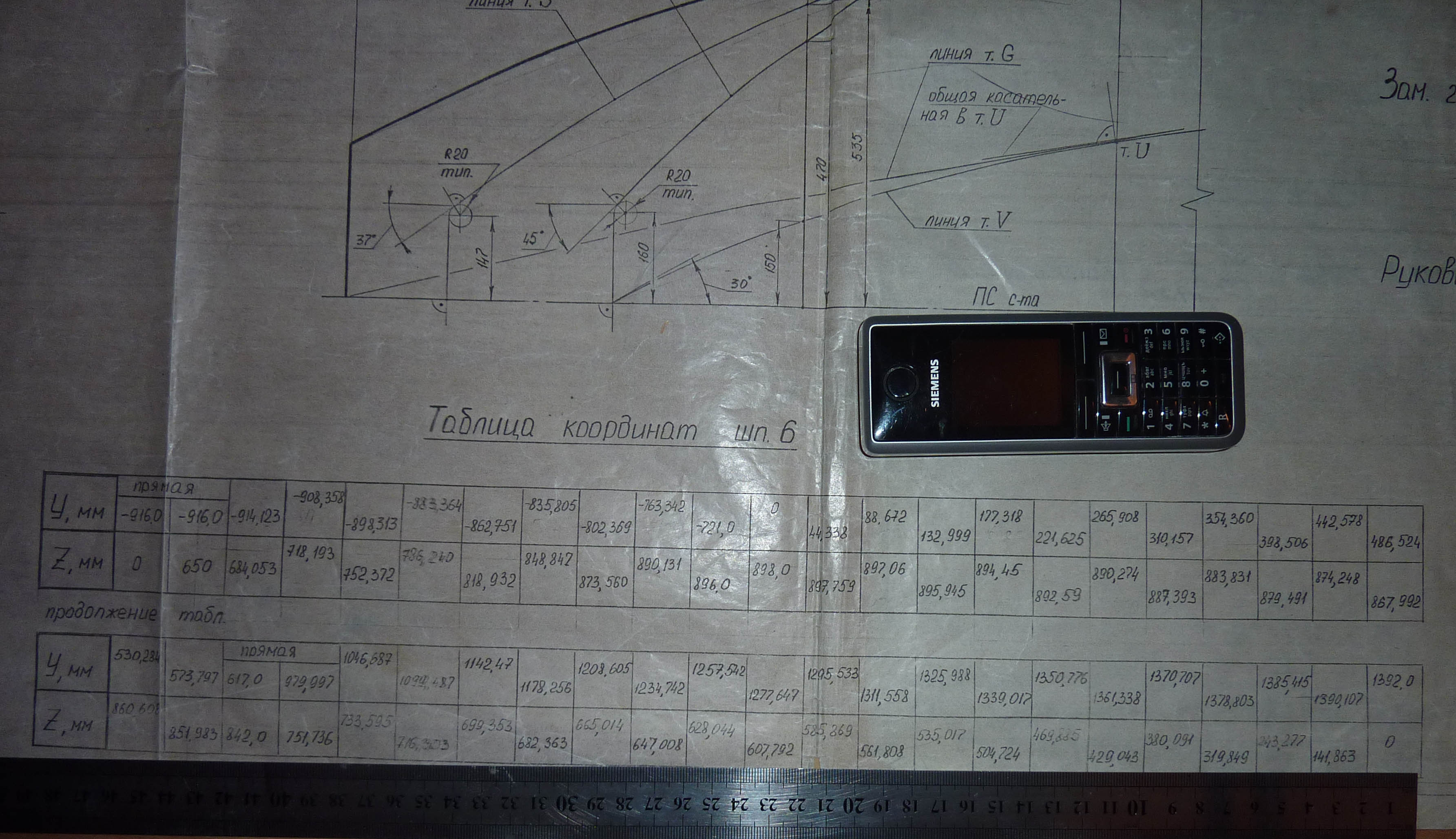

Уважаемый Oleg_s как смог, так сделал картинку с таблицы размеров шпангоута 6. На чертеже есть еще одна таблица, которую Вы все видели, эта таблица дискриминант. Все больше никаких таблиц нет.
Единственное место которое я изменил это нижняя часть шпангоута 6. Эллипс заменил на вертикальную прямую с дистанцией 898 мм от вертикали, попутно изменив по координате Z с 896 до 898 мм (по Х это дистанция -721,0).
