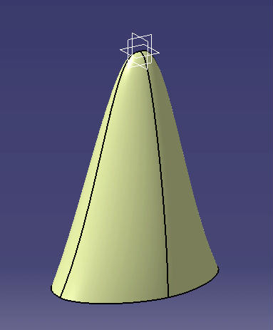

Добрый день форумчане. Помогите пожалуйста чайнику со стоящей задачей. Необходимо заделать верхнюю часть, чтоб был плавный переход, плюс можно было легко редактировать. Изображение

Нижнее сечение - это окружность? Нижняя поверхность - это поверхность вращения?

Все сечения - скетчи произвольной формы. А поверхность сделана при помощи multi-sections-surface

Задача в том, что необходимо научиться строить такие произвольные поверхности, чтобы их можно было постоянно корректировать в процессе оценки последних. Вот только не знаю как замкнуть.
А может есть другой, более хороший способ?

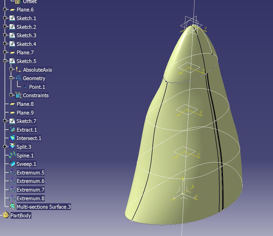

Наверное лучше сделать так. Удалить Multi-Section Surface со всеми экстремумами. Верхний колпак сделать с помощью sweep: для этого поделить Sketch.7 на две части сплитом. Создать spine по сечению (Sketch.1) и двум направляюшщим (два сплита от sketch.7). Использовать Sweep явным профилем и двумя направляющими, указываем спин. Строим на каждом сечении экстремумы в положительном направлении оси X. Строим Multi-Section surface, при выборе Sketch.1 кликаем на верхний Sweep (к сожалению там только касательность можно учесть), и на экстремум. Затем последовательно на сечения и соотв. экстремумы. Получаем, что получаем.
Имхо, если мы хотим получить непрерывность кривизны, то для подобной геометрии нужно использовать Imagine and Shape с его технологией Subdivision. Правда параметричность при этом не обеспечивается.

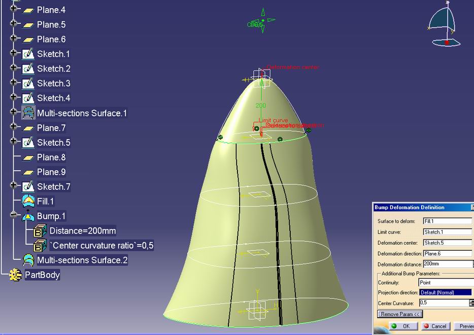

Ещё вариант сделать колпак при помощи bump, а затем перестроить Multi-Section Surface при выборе sketch1 указать bump. Но этот вариант не очень подходит для данного случая. Т.к невозможно привязать поверхность к sketch7 и не получиться произвольно отредактировать.
Здесь более рациональный вариант предложил уважаемый ExtraRight .
