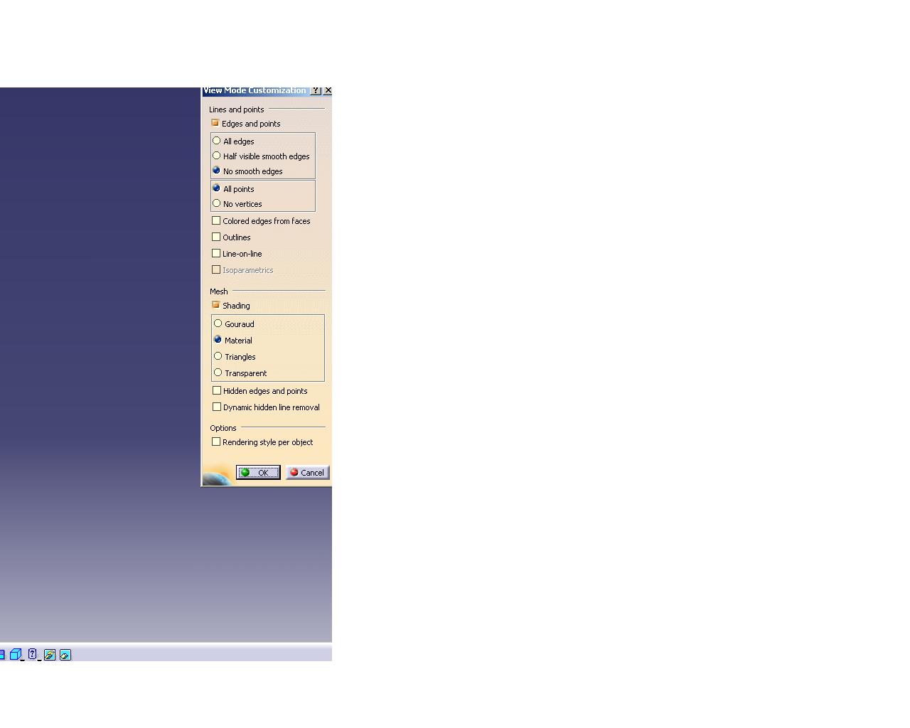

а почему я не могу ее увидеть, когда открываю?...почему какой-то серый прямоугольник?..где есть опции, которые помогут мне что-то с этим сделать?

она говорит мне что мой рисунок нужно перевести в материал мод, только я не могу догнать как это сделать, даже справки нету...а я в кате далеко не профессионал, даже не нулевого аматора не тяну....

Сообщение Dasty » 19 сен 2007 19:56
Жмешь Create an Immersive Sketch
Быстрее всего катька ругнеться вот этим: Wrong view mode .......
Тогда, жмешь кнопку на стандартном тулбаре с выбором типа отображения и выбираешь цилиндр со знаком вопроса, появиться окошко в котором надо выбрать Material, и тогда все получиться.
З.Ы. если на тулбаре не найдешь, то Viev ->Render Style->Customize View

Сообщение Aristarh » 20 сен 2007 18:19
Большое спасибо за такой широкий и подробный ответ....у меня все получилось просто отлично...и вовремя)))...отличный форум....

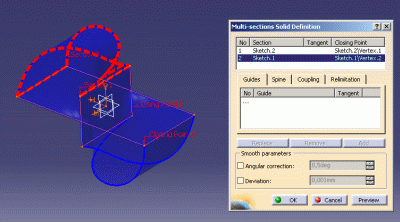

Сообщение Samir » 18 ноя 2007 00:24
ну и для вообще начинающих - А как натянуть поверхность на два скечта, что получились обрисовыванием растра? И потом все в тело превратить?
Samir
Сообщения: 236
Зарегистрирован: 19 сен 2007 11:16
Re: Каким образом в CATIA v16 можно вставлять рисунки?
Сообщение ExtraRight » 18 ноя 2007 14:37
Два скетча - это замкнутые контуры сечений?
Тогда попробуйте в Part Design - Multi-Section Solid.
Возникнут вопросы- спрашивайте.
Сообщение Samir » 18 ноя 2007 15:55
Да, два скетча это замкнутые контуры сечений. Но они перпендикулярны друг другу. Т.е. они получаются обрисовыванием двух проекций (двух фоток) какого либо реального тела. Я видел как в SW на такое натягивали поверхность, а потом превращали в солид. Мульти секшен солид при выбирании перпендикулярных эскизов пишет
Multi-sections Solid.2: Sweep operator:
The extrusion of a vertex of the profile leads to a cusp.
Use a guide with a smaller curvature.
Я специально сделал два пямоугольных пересекающихся эскиза, для примера. Собс-но, ожидалось получить результирующий параллелипипед... но не получилось :)

Сообщение Dasty » 18 ноя 2007 16:05
Samir в модуле Part Design используйте команду Solid Combine

Сообщение Samir » 18 ноя 2007 20:40
С солид комбайном получилось :) А при помощи поверхностей то же самое можно сделать? Т.к. поверхности ведь можно еще и деформировать там.... всяко-разно...
