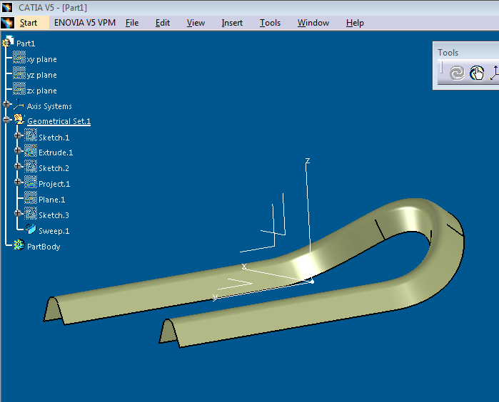

Подскажите как можно профиль наложить поверхность

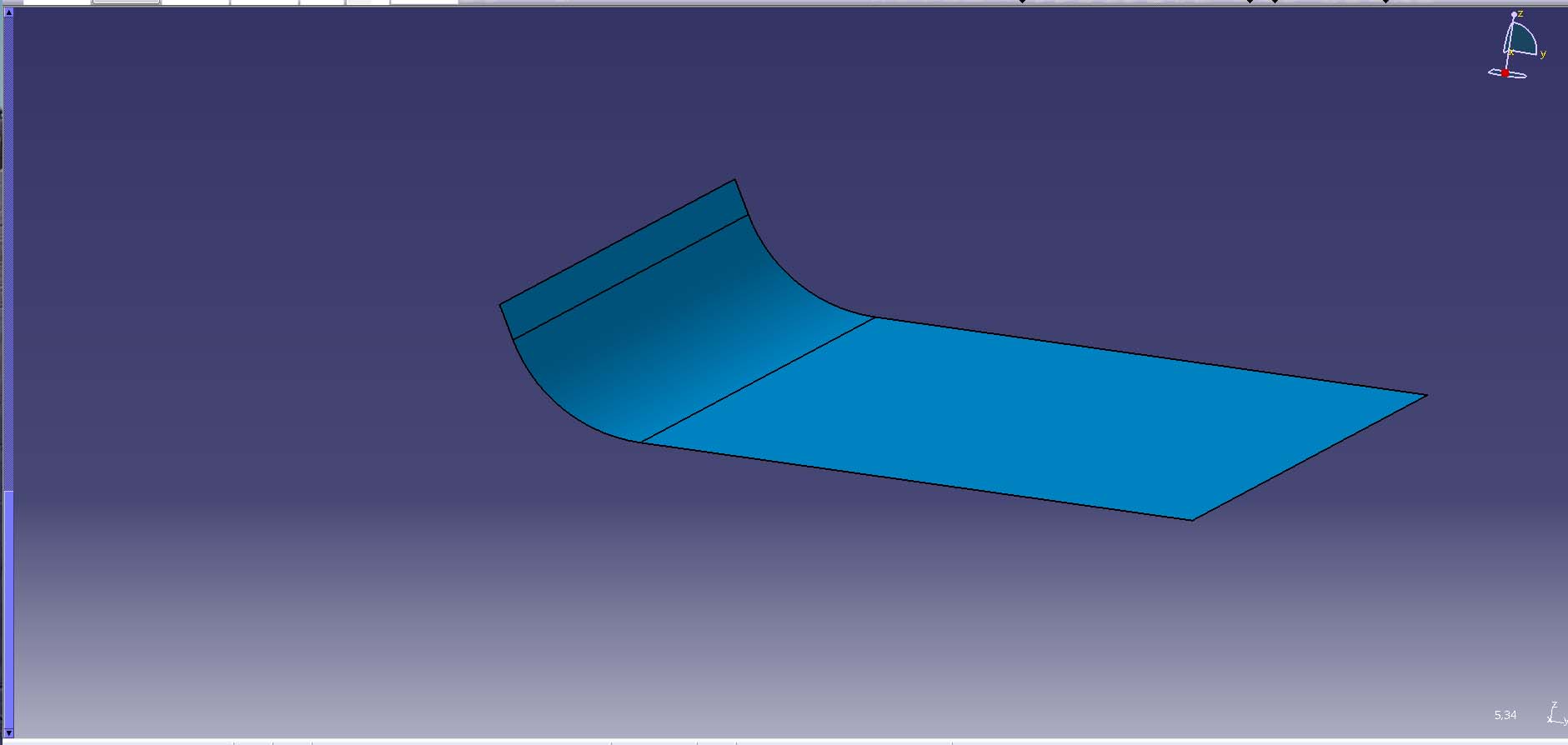

поищи тут ключевое слово wrap surface
Re: наложение профиля на поверхность
Сообщение sanart2007 » 30 авг 2013 14:36
Спасибо, оно. ))

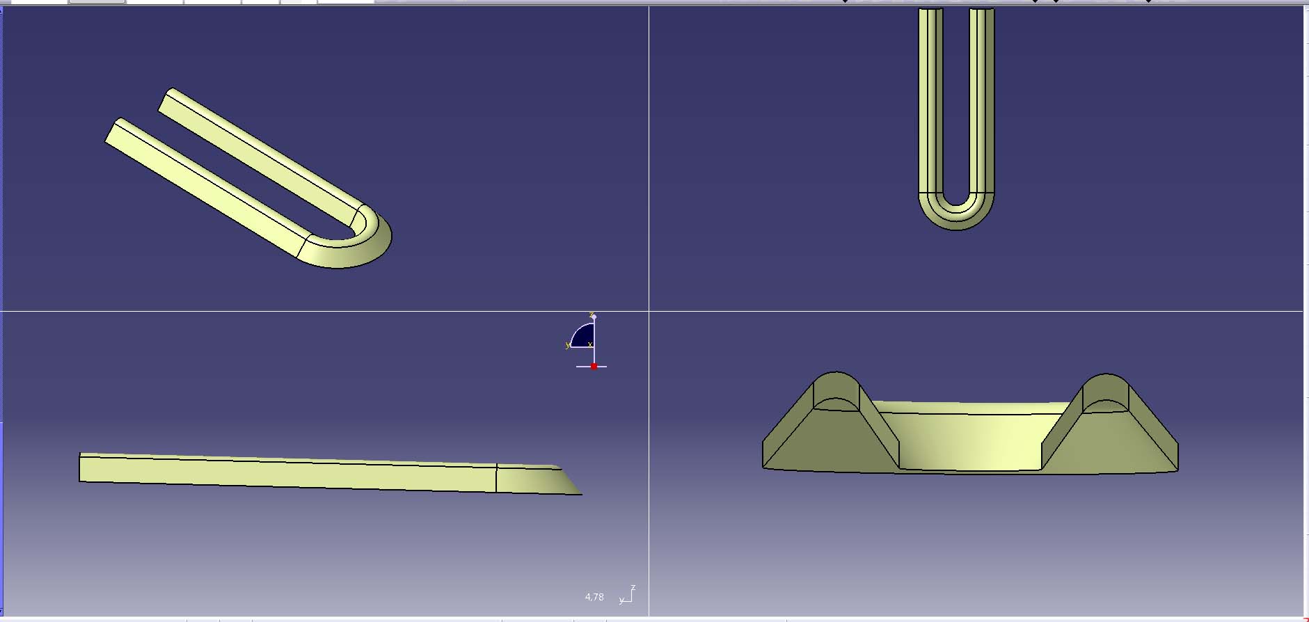

а зачем так усложнять?? не проще, построить путь и протянуть по нему профиль

В данном случае да... а если у вас барельеф?
