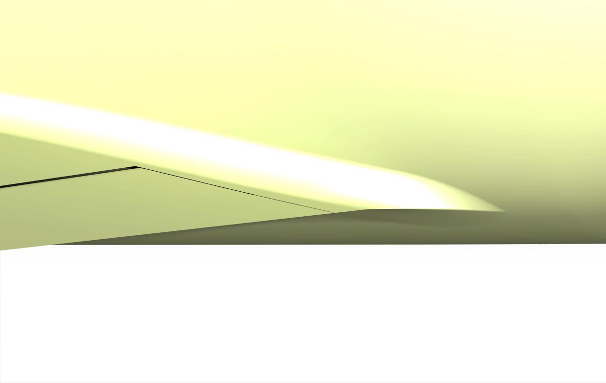

Уважаемые пользователи Catia. Прошу прощения, но я прошу помощи в построении поверхности. Весь вопрос на картинке. Есть самолет (в примере Миг-3) Есть фюзеляж и крыло, надо аккуратно сопрячь эти поверхности, те построить зализ крыла. Обычный филлет здесь не годится. У самого у меня есть идеи, но они очень тяжеловестные, к сожалению владею только GSD. Возможно, кто то из Вас знает изящный и простой способ построения таких вещей. Самая большая проблема для меня, это построить в Catia нормальные кривые на крыле и борте (у меня они показаны красным цветом). Может, кто подскажет где поковыряться, для получения нормальных кривых, а потом и нормальной поверхности.

Картинка мне напомнила требования аэродинамиков при построении переходной поверхности к законцовке. Там требование - "управляемо задрать ж...", если по простому, если сложнее - задняя переходная кривая должна быть управляемо "перенатянута", чтобы угол касательной линии по направлению полета к задней кромке крыла был увеличен в центре этой переходной поверхности и выдержан строго определенным (в градусах).
Отсюда предположение - если тут так же (я не успел с зализами столкнуться) - вам прямая дорога к аэродинамикам. Если вы просто красивую картинку рисуете - подобная хрень обсуждалась в теме про бампер. Да, кривые по поверхностям (сплайн GSD умеет так), плюс 2 переходные кривые спереди и сзади и патч ICEM или лофт из 21 релиза. Если проблема сплайны по поверхности провести - то упс, остальное еще сложнее будет.

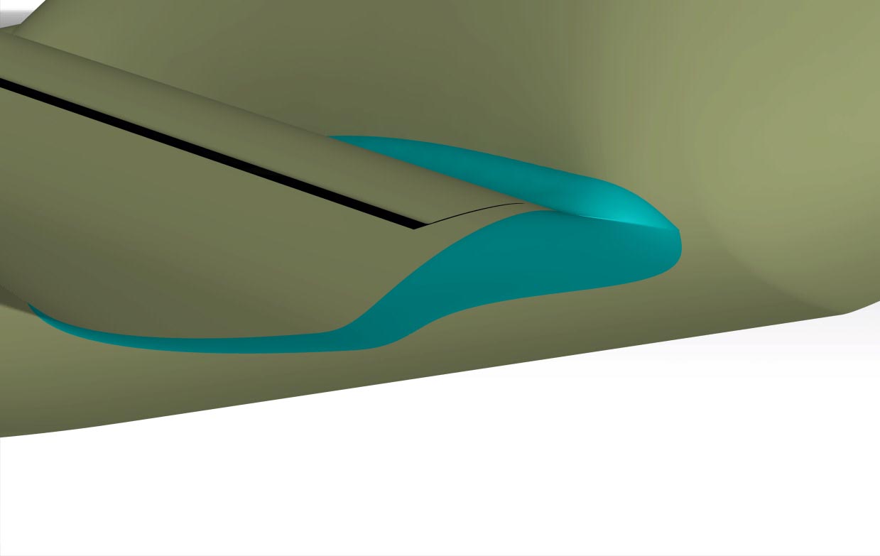

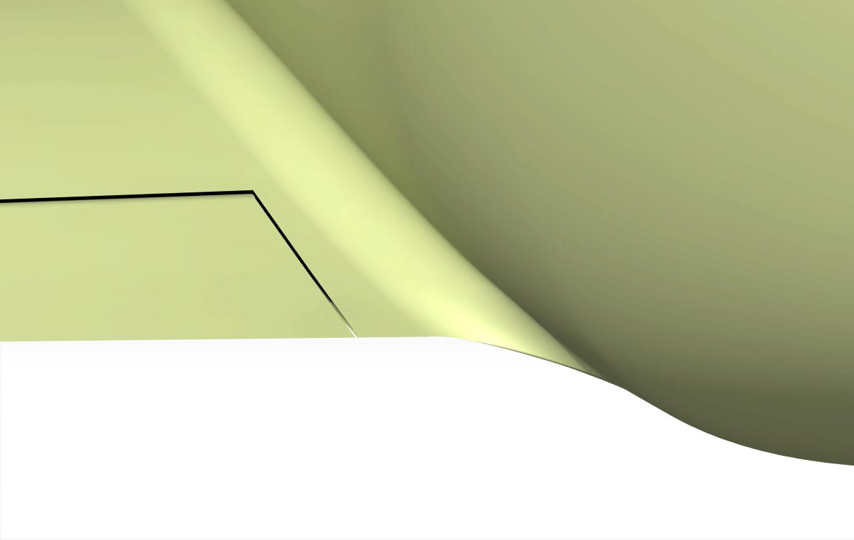

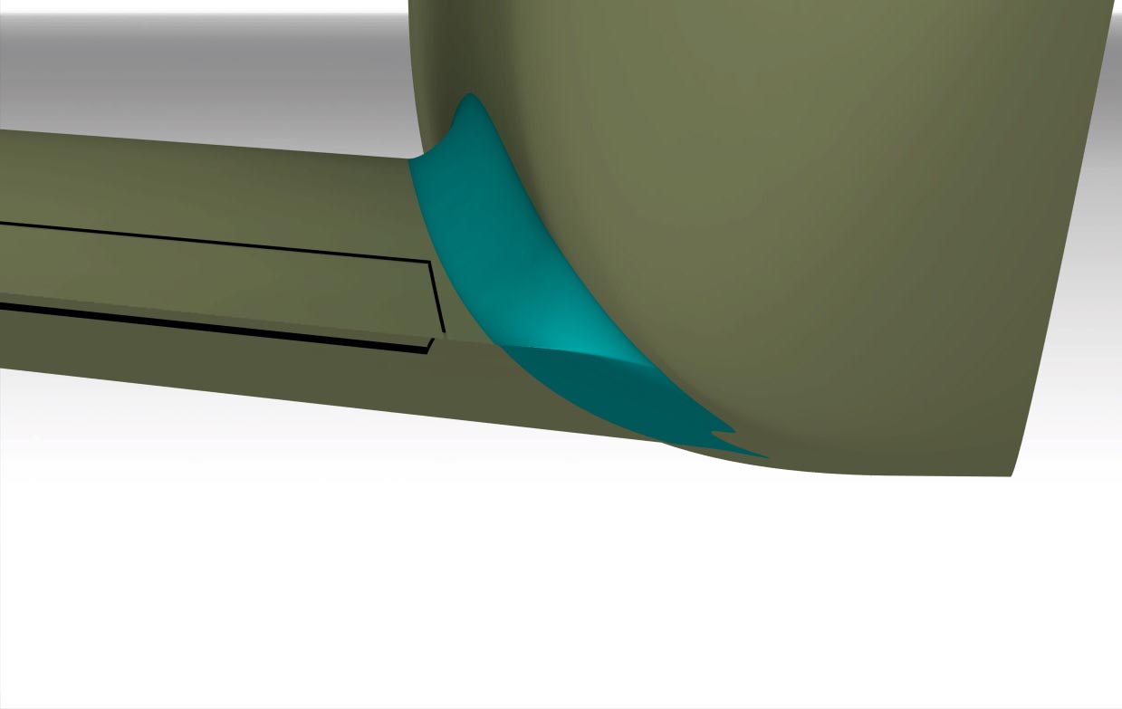

Честно говоря я сам построил, вот мои эскизы, правда ракурсы не очень.

Нижний зализ есть, просто ракурсы неудачные.

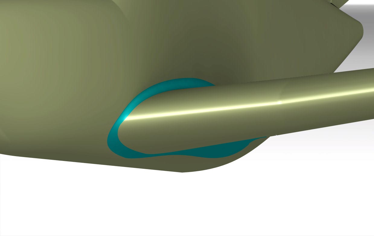

Сообщение browser1 » 01 сен 2012 21:13
Вот сделал новые картинки. Ракурсы немного лучше. Построено, как я уже писал. Нашел пересечения фюзеляжа и верхней и нижней поверхностями крыла. Построил параллельные кривые, по линейному закону, спереди 30-50 мм, сзади (на задней кромке) 150-180мм. Закон может быть самым разным. Параллельные кривые на фюзеляже (над и под крылом) в задней части крыла удлинил (достроил сплайн). Потом построил blend или связывание. Меняя сопряжение можно получить интересные формы. Получилось вполне для меня приемлемо.

Сообщение racer » 02 сен 2012 11:25
Привет.
Browser1,то что вы пытаетесь сделать очень сильно отличатся от того что на фото в первом посте,топология совсем другая. В первую очередь чтобы получить красивое сопряжение между 2-мя поверхностями нужно получить ровное и красивое их пересечение(Intersection).Если нормали поверхностей, вдоль линии их пересечения, отклоняются др. от друга в широком диапазоне это тоже не хорошо... Внешний вид задней кромки не мешало бы прорисовать предварительно желаемой кривой,т.е. линию сопряжения верхнего и нижнего зализов.

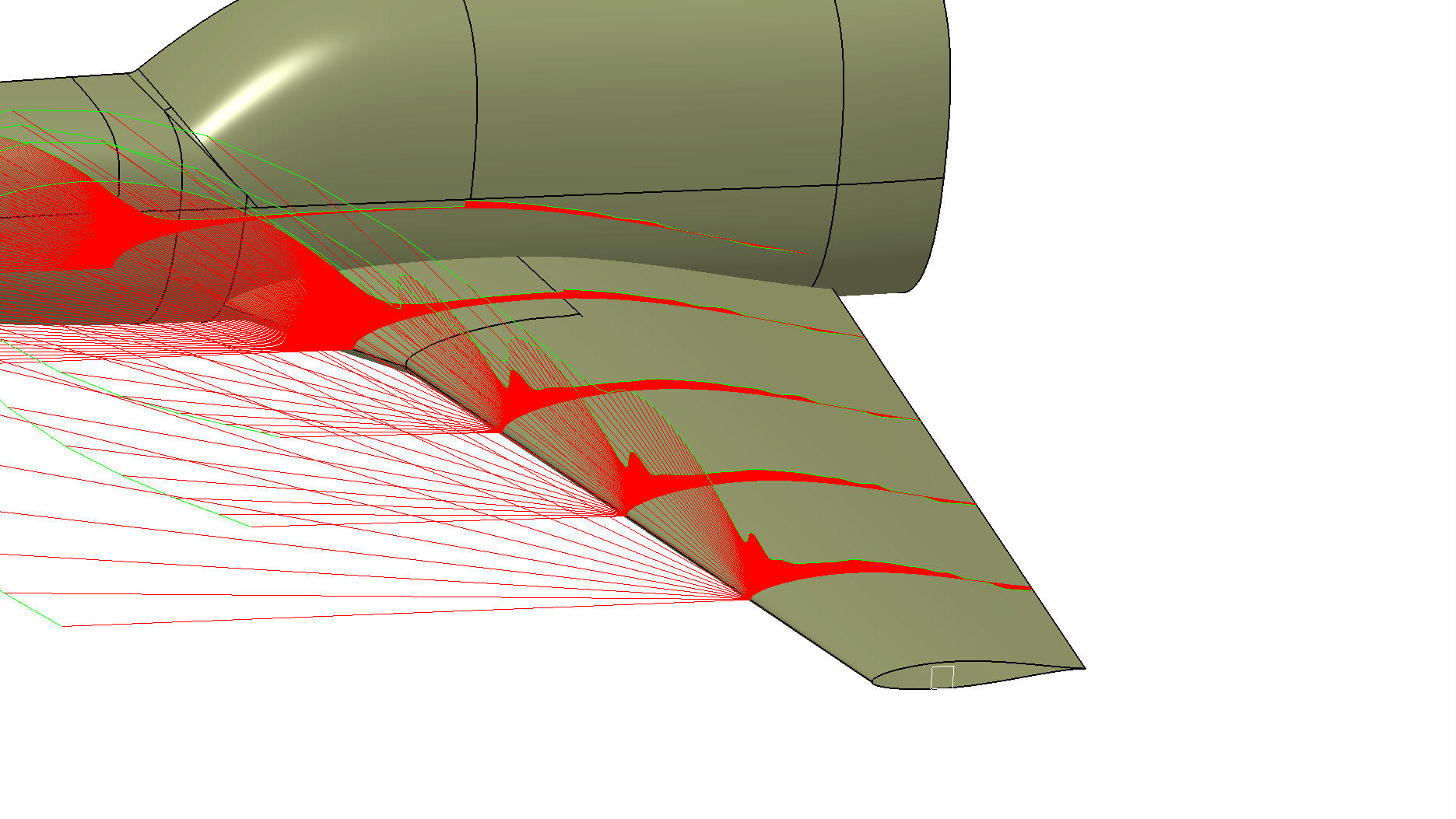

Анализ кривизны поперечных сечений крыла(см картинку) показал,что профиль крыла имеет разрывы по кривизне и неоднородность топологии(волнообразность). Центральная часть фюзеляжа имеет неприривность G1 с прилегающими поверхностями,т.е. на границах этих поверхностей большая вероятность возникновения изломов. Вывод: если вам нужна только более или менее красивая 3д картинка,то можно попытаться что-нибудь сделать с тем что есть,в другом случае нужно всё перестроить изначально аккуратнее.

Сообщение browser1 » 02 сен 2012 13:08
Меня пока устраивает, то что есть.
А как можно перестроить крыло? Есть сечения, корневое и концевое. Это профиля из атласа профилей (какие есть, менять их не могу), построил в скетчере. Возможно можно перестроить сами поверхности крыла. Попробуйте. Сечения можно получить просто, в модели есть 2 плоскости (корневая и концевая) и есть базовые поверхности крыла (они в самом начале дерева, скрытые). Эти поверхности не учитывают наплыв на передней кромке. Этот наплыв не имеет конкретного профиля, это объем для шасси. Чистое крыло имеет переднюю и заднюю кромку прямую. Попробуйте построить зализ без наплыва.

Сообщение racer » 02 сен 2012 13:31
Если строить из атласа профилей,то получиться судя по всему то что уже есть. Нужно аппроксимировать профиль кривыми более низкого порядка или с меньшим количеством сегментов с минимальным отклонением от заданного профиля. Варьируя точностью и порядком можно добиться отличного качества поверхности.
Перестройка в хорошем качестве займет достаточно много времени, к тому же мне не известно что конкретно должно быть на выходе.
