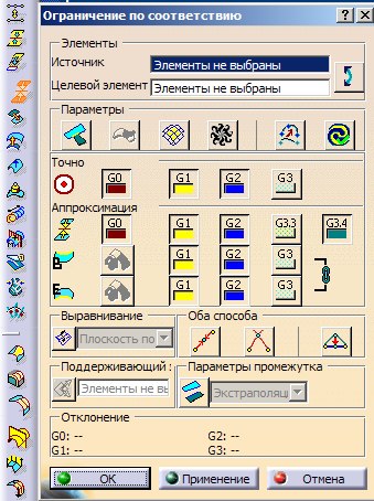

Сообщение Gene » 24 янв 2010 21:50
А где можно найти G4? В автомотиве я такого не видел.

Сообщение zerganalizer » 24 янв 2010 22:06
G4 есть в r18 в последних сервис-паках во фристайле и автомотиве (constaints). G3 почти во всех модулях поверхностей: GSD, фристайл, автомотив. Скругления, переходы и т.п.
В 19-м релизе увы...

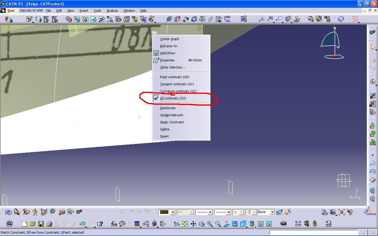

Сообщение msuloev » 31 янв 2010 12:55
В 19 релизе G3 доступна через right click, в основном меню ее действительно почему то нет. То есть получается, что на сегодняшний день 18 релиз самый навороченный???
