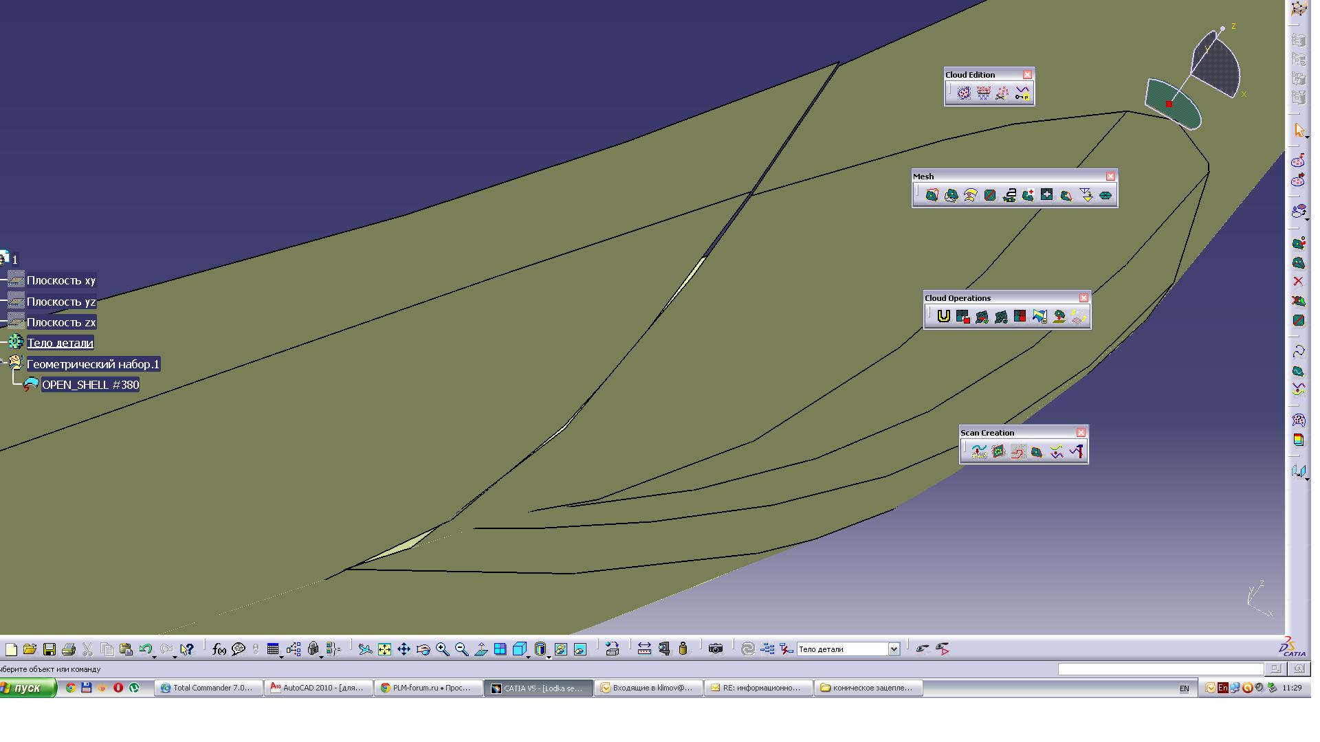

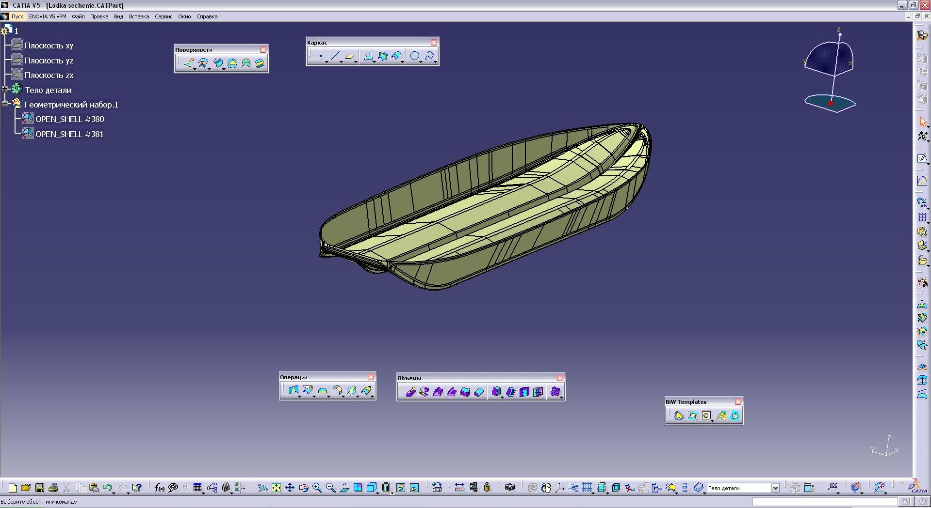

У меня имеется модель основания лодки (поверхности), которую спроектировали в Rhino, мне сохранили её в stp и мне необходимо из нее сделать твердотельную модель. Все бы ничего, но когда я вставляю модель в катю, то вижу что эта модель имеет маленькие зазоры....которые не знаю как устранить. Операции устранения пытался использовать, но что-то она мне не помогает, зазоры остаются. Обьеденение тоже пытался делать, но когда я пытаюсь сделать твердое тело, катя рычит и ничего не делает....Величины зазоров в некоторых местах до 2-х соток доходят. Как я понимаю это изначально в Rhino спроектировали с зазорами, так ведь, иначе бы все было одной поверхностью....В общем вопрос, что мне делать, осваивать Rhino и париться несколько дней, либо это можно и в катюхе исправить, подскажите, господа....?
На всякий случай высылаю примерный вид лодки.....

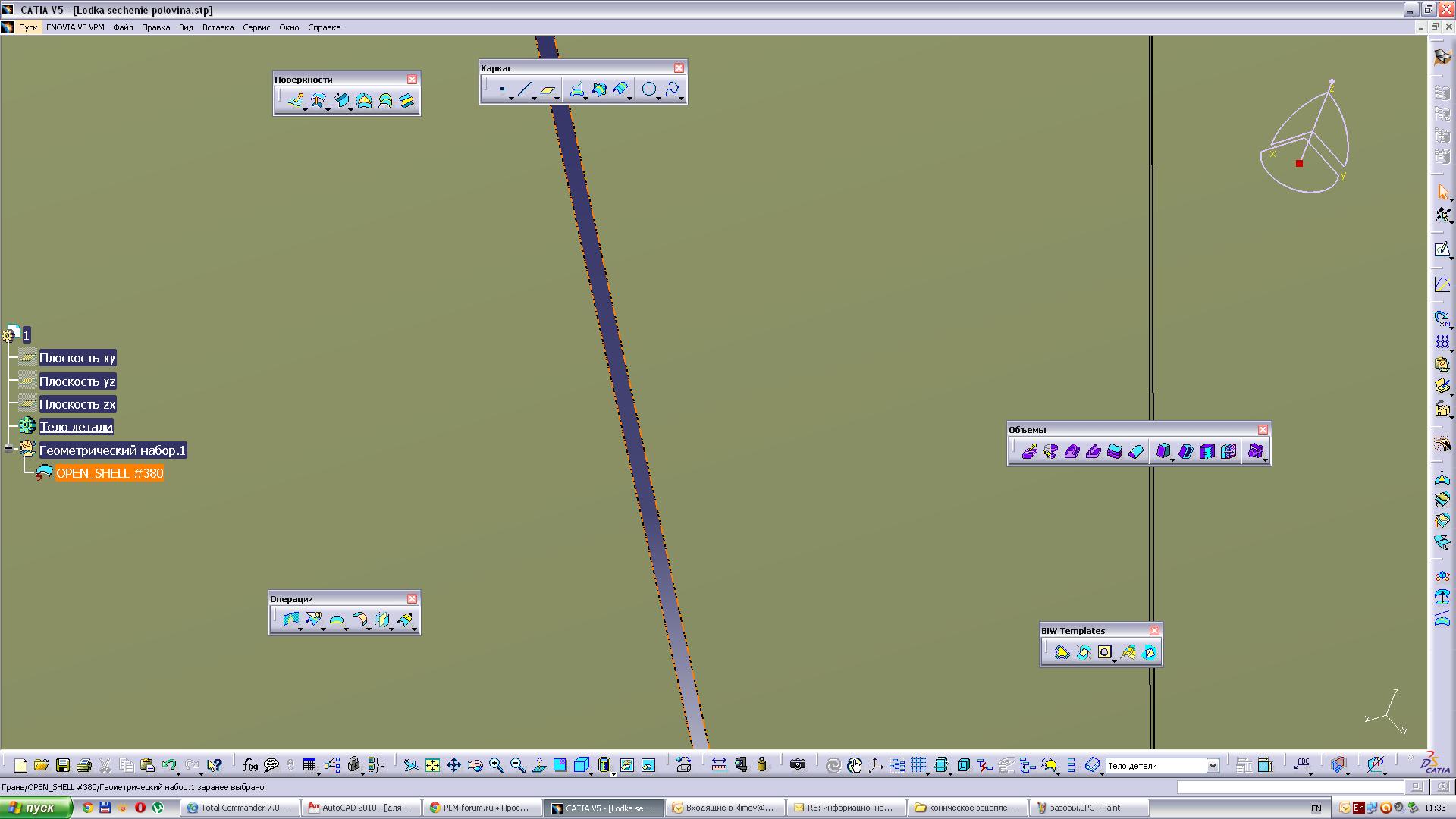

Пример зазора.
Пример зазора на носу лодки

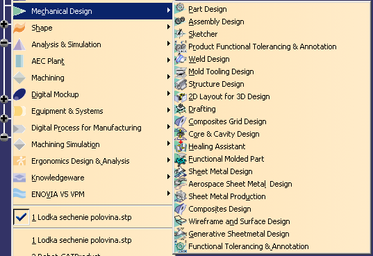

только если грубо. смотри модуль healing assisant.
вообще тяжело и нудно такое лечить.

А где эта команда находится, я что-то ее не могу найти...
workiki
Сообщения: 18
Зарегистрирован: 03 апр 2011 13:20
Re: Создание тела по поверхности из stp
Сообщение [PTM] » 19 июн 2012 13:05
это целый модуль

Сообщение zerganalizer » 19 июн 2012 16:16
Поставьте в объединении допуск нужный вам с контролем объединяемости, у меня 3 сотки зазоров однажды объединять пришлось, все ок. Больше 0.1 не будет, это предел.
