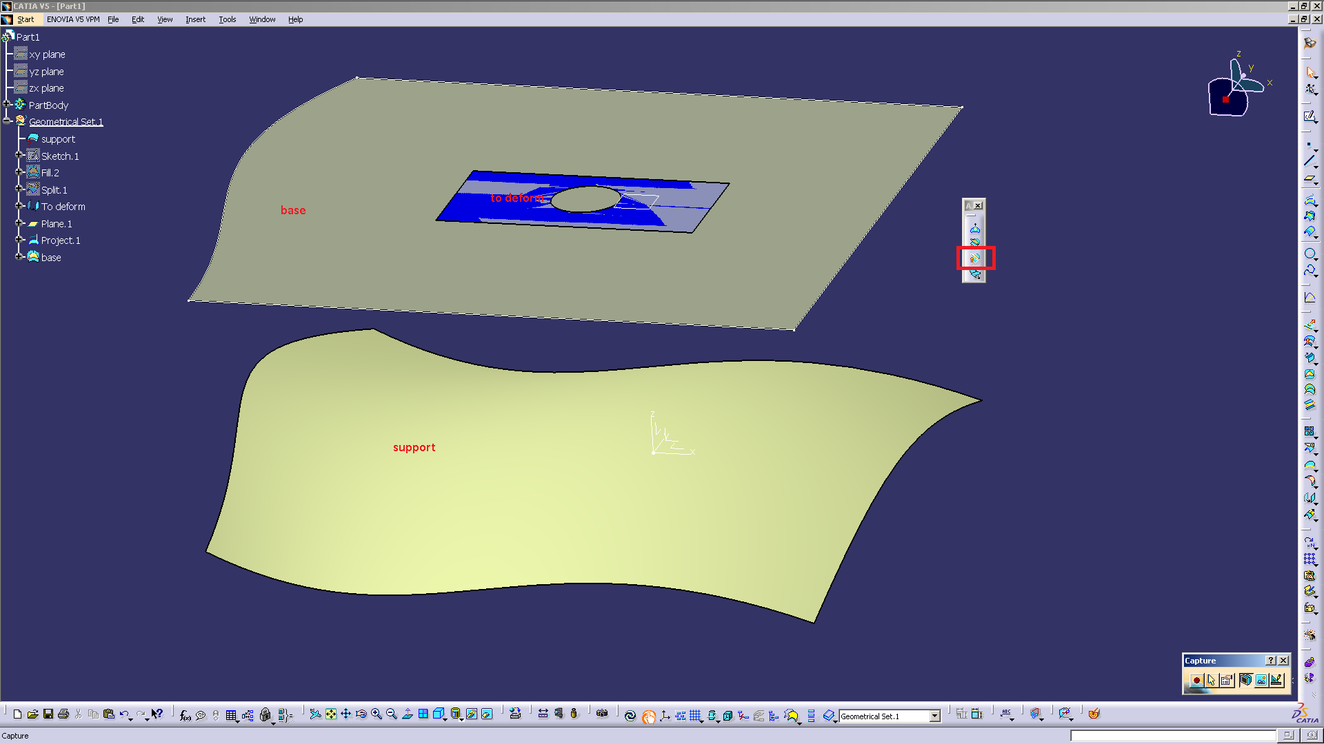

Ребята, помогите сделать следующее. Необходимо развернуть/наложить, например, накладку на цилиндрическую/коническую поверхность.
Либо, если это можно сделать в листовом модуле, подскажите как. Я пробовал и там и там - не получилось. Суть в том, чтобы не просто проецировать контур накладки в направлении, перпендикулярном плоскости эскиза накладки, а именно развернуть плоскую накладку на другую криволинейную поверхность, в данном случае конус или цилиндр! V5R18, возможно у меня не все модули корректно работают.
Пробовал "свёрнутая кривая", вроде бы делает правильно, но куда-то смещает и проворачивает.

не неверно мыслишь:)
есть еще вариант через ISD там вариатов больше :) , но нужна лицензия и терпение

Сообщение [PTM] » 25 апр 2012 11:37
в качестве ref. surface попробуйте использовать развертку вашей "цилиндрической/конической поверхности"
