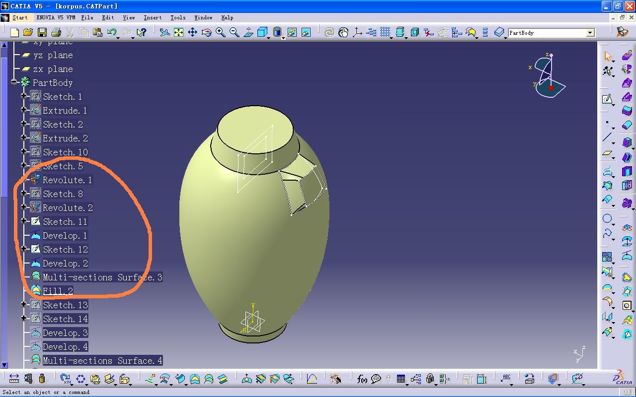

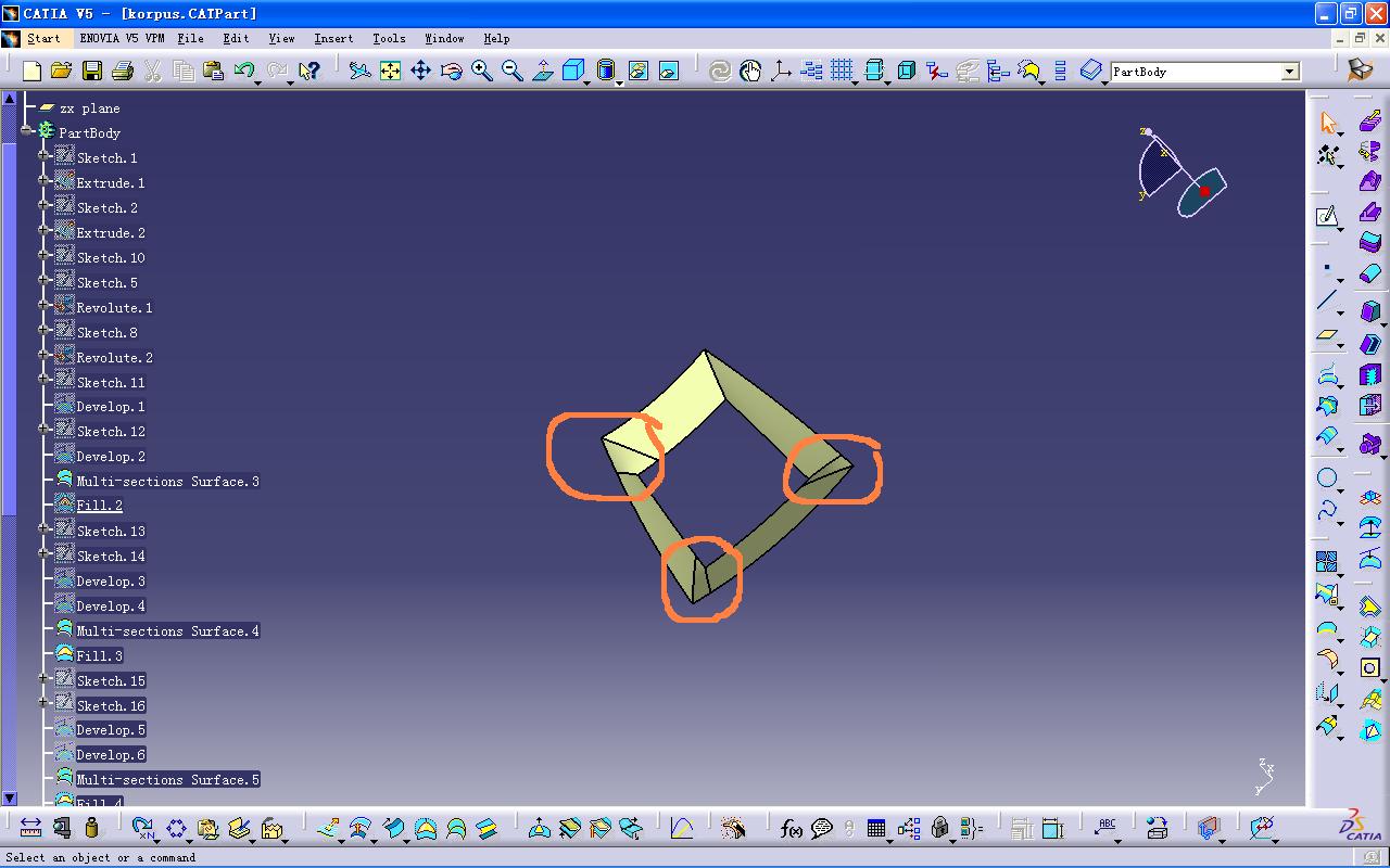

Подскажите, пжлст, что можно с этим сделать:
Пробовал поизменять closing points, тока ничего не получилось, все равно появляются эти лишние поверхности
Ниже фото, как дошел до этого
И к чему должен придти

вручную выбери closing point. Если не поможет то рисуй направляющие.
и можно было делать не по сечениям.

В закладке Coupling внизу выберите Vertices в списке Sections coupling

Попробовал. И без направляющих сраслось. Спасибо!

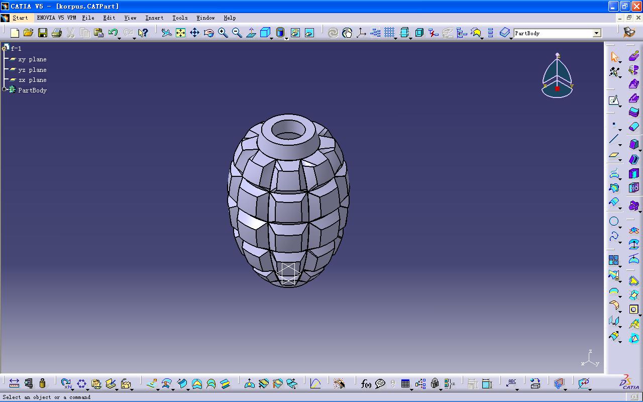

готовый вариант
ссылка
