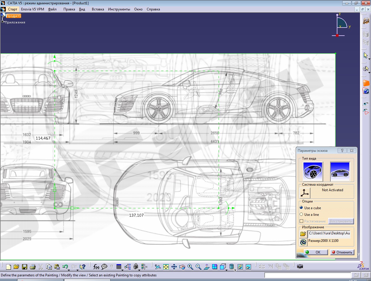

Доброго времени суток всем.
Вот у меня возник такой вопрос: при загрузке рисунка, даже после незначительного увеличения появляются непонятные побочные линии (см. рис.) (разришение рисунка 2000х1100х24 jpg), можно ли их как-нибудь убрать, или хотя бы сделать мение заметными?
PS пробовал разные рисунки, эфект один и тот же...

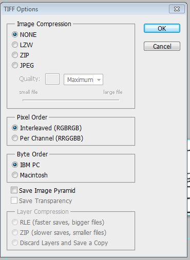

Сообщение FOX » 12 мар 2011 23:51
keeper писал(а):Это для черно-белых рисунков, как в Вашем случае, т.е. предлагают перевести рисунок в ч\б, у Вас видимо фоторедактор не "акти"...
так а каким фоторедактором возможно перебить в вышеупомянутый формат? Потому что сохранение рисунка как черно-белого не привело к позитивному результату...
ЗЫ смотрел в фотошопе, там нету таких форматов.
FOX
Сообщения: 33
Зарегистрирован: 09 мар 2009 12:37
Re: Sketch Tracer как с ним работать?
Сообщение snerge » 14 мар 2011 08:51
Любой растровый просмоторщик переводит. (XnView, ACD, IrfanView) Правда в некоторых случаях требуется предварительно контрастность поднять, чтобы детали не пропали.
