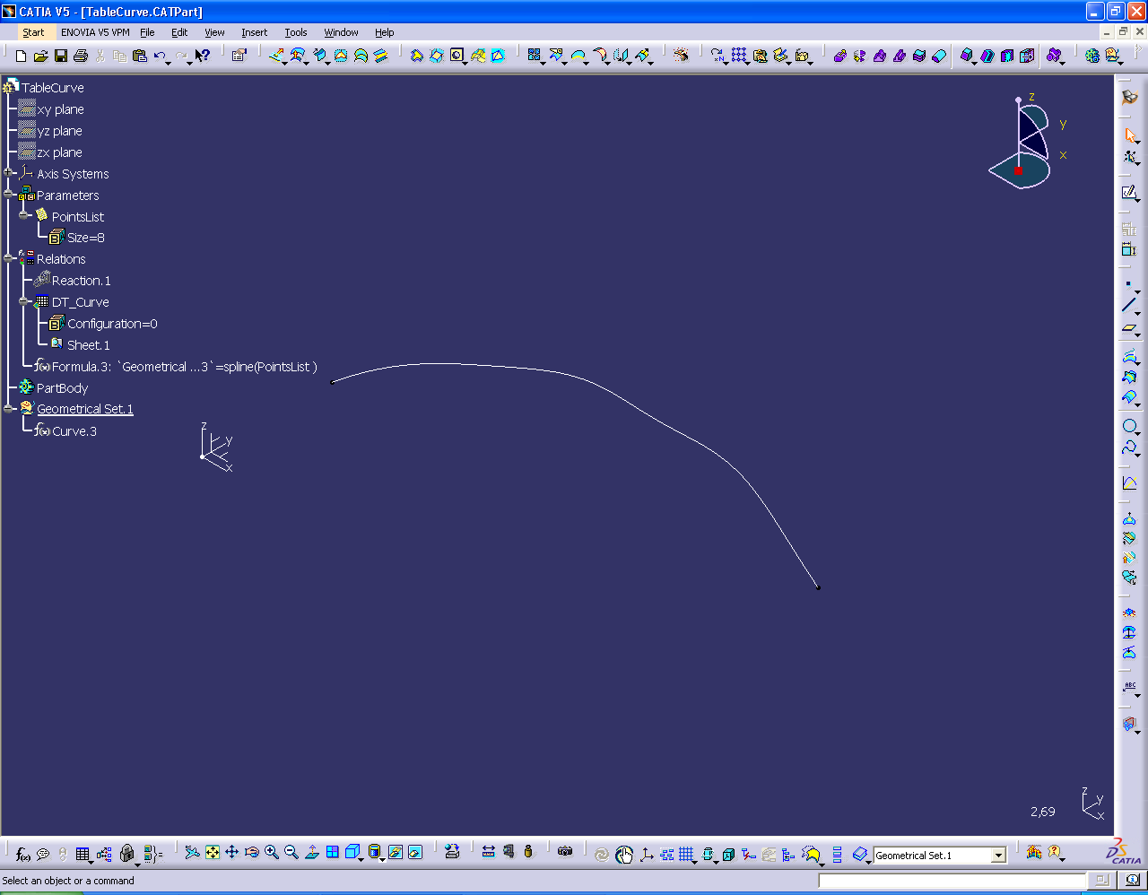

Re: Кривая по точкам из файла
Сообщение deNSe » 01 мар 2011 23:14
LoToS писал(а):Я так понял, без макроса никак ?
Можно и попроще ...
Открываете CATPart, открываете в Excel txt файл - редактируете таблицу, сохраняете, ждете результат...
Сообщение zerganalizer » 04 мар 2011 14:13
Классное решение, но в UDF оно не интегрируется с выбранным вами типом события. При смене файла таблицы не обновляется. Но в любом случае благодарен за подсказку про .SuperiorRange, с ним сделал UDF с ручным update и автораспознаванием числа точек.
Сообщение deNSe » 05 мар 2011 16:34
этот вариант предполагалось использовать в случае генерации файла-источника (Export content to file...), его же, после незначительной корректировки, можно использовать и в случае выбора файла-источника, как UDF

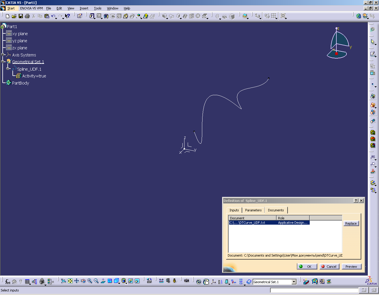

Сообщение zerganalizer » 06 мар 2011 00:25
Это я уже сделал и даже более того, но вставленная кривая в виде UDF при попытке смены файла таблицы не обновляется. Это и понятно - выбранный тип события не срабатывает при смене файла таблицы, только при модификации его содержимого, ну как при изменении DT Катька это обнаруживает и делает синхронизацию. Просто при смене файла таблицы ПОСЛЕ инсталляции UDF не понимает, что файл таблицы поменялся. Не могу подобрать одно универсальное событие срабатывания reaction. Можно ли назначить одной реакции - сразу 2 события, причем одно типа selection, а второе типа owner? Городить реакцию на реакцию не стал - проще нашел решение...

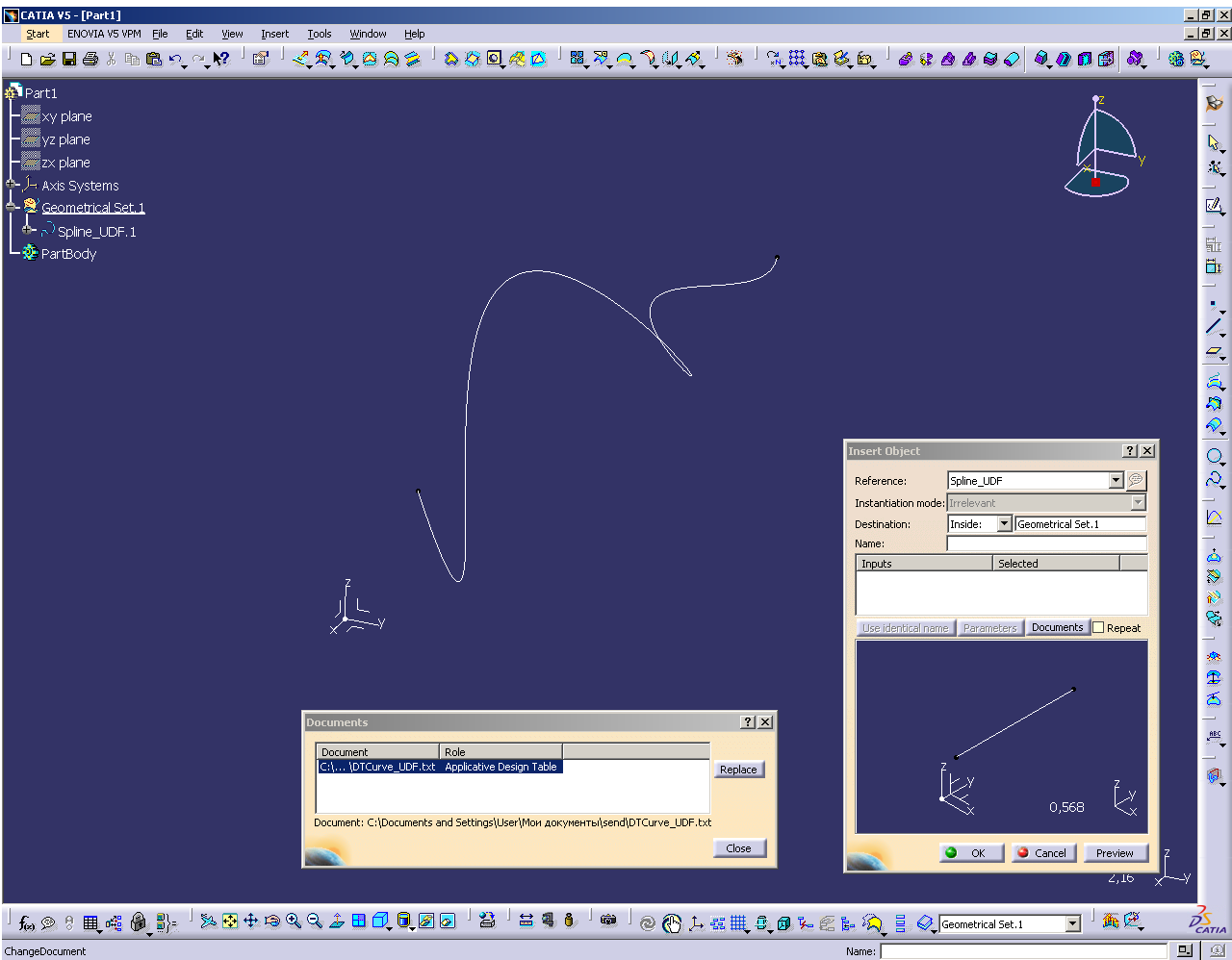

Сообщение deNSe » 06 мар 2011 12:45
zerganalizer писал(а):... но вставленная кривая в виде UDF при попытке смены файла таблицы не обновляется ...
странно, у меня работает, вот табл. 1
Сообщение zerganalizer » 06 мар 2011 14:56
Спасибо большое! Разобрался, теперь все работает. Все было правильно у меня, но я UDF умудрился сделать на необновленную реакцию, список точек пуст был. Обновил реакцию (список заполнился) и UDF definition и все. :| Теперь все как надо.
