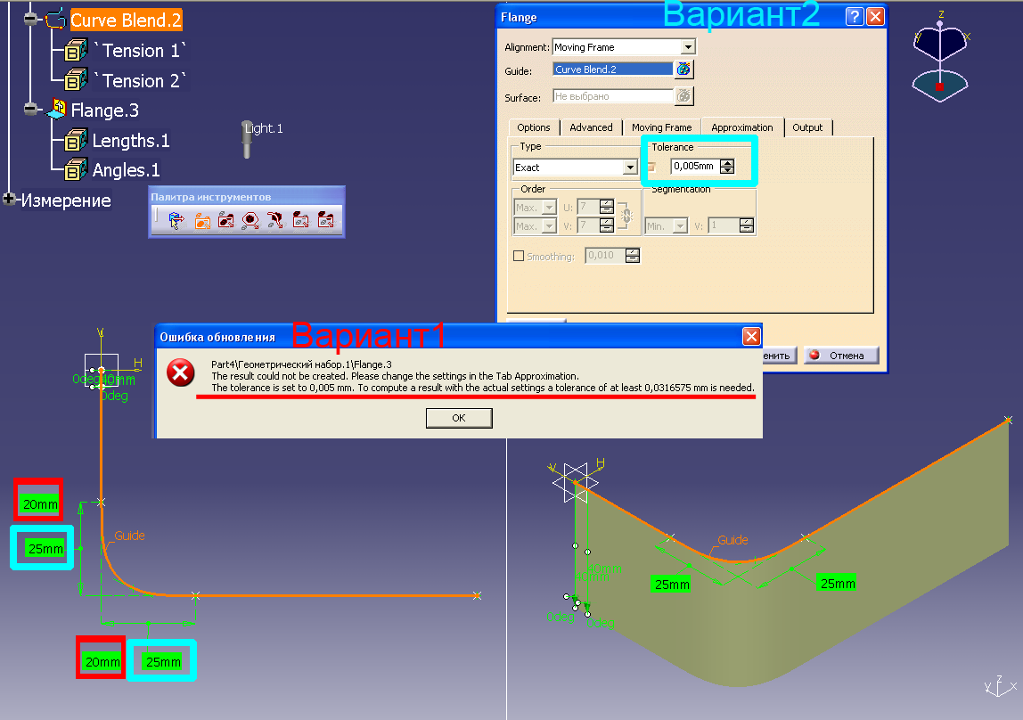

Сделал Curve Blend между двумя линиями. Делаю Flange из Curve Blend. Так вот, если в Curve Blend расстояние от условной точки пересечения линий до конечных точек линий (они же начальные точки Curve Blend)=20мм, то появляется предупреждение о заниженном значении tolerance. Когда повысил до 25мм– Flange таки построился с tolerance=0,005мм.
То есть непонятно: пропорции те–же, а почему же точность так отличается?

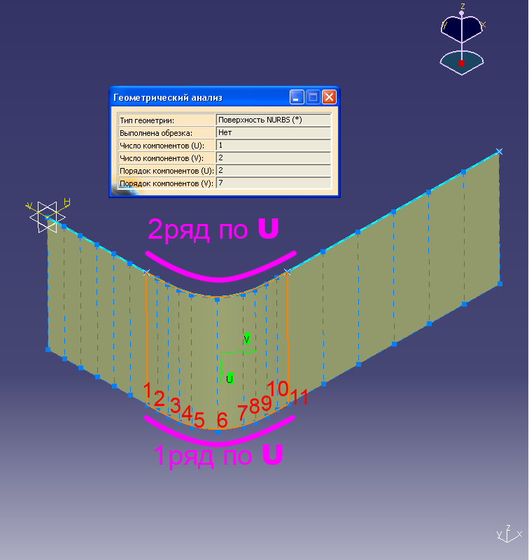

Как понимать геометрический анализ поверхности в CATIA? Порядок компонентов– это кол-во рядов точек в направлениях U и V в одном компоненте (куске)?
Если это кол-во больше, чем значение порядка, то увеличивается число компонентов (кусков) и на их стыке должен быть излом, но на анализе кривизны излома нет?

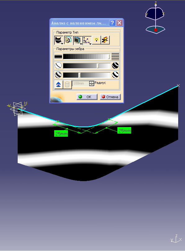

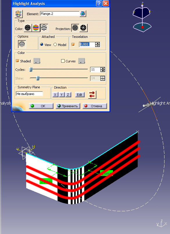

Highlight Analysis не могу наложить так, чтобы полосы были параллельны XY, т. е. чтобы полосы были вдоль поверхности, а не поперёк.
Во FreeStyle получилось, но как ещё уменьшить размер полос–движок мало полос/много полос стоит на много, а полос всё равно маловато.
