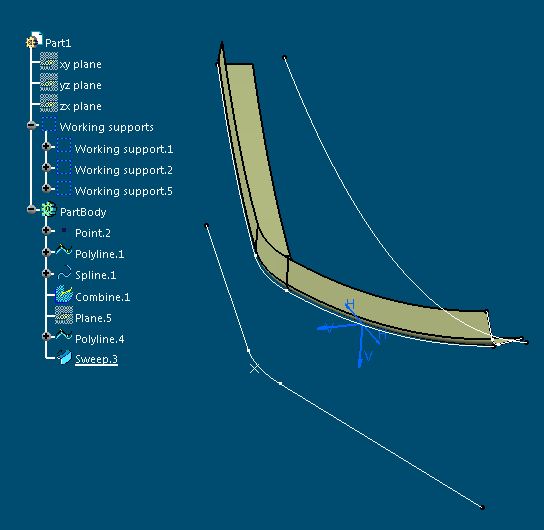

Вот пример вообще без скетчей причем я усложнил Вашу деталь в одной и плоскостей Polyline в другой Spline.

Oleg_s писал(а): Вот тут Вы ошибаетесь, скорее всего Вы не понимате как работать в GSD.
Не путайте человека!!! Oleg_s, читаем внимательно что было написано в вопросе - Generative sheetmetal design, и не путйате слово Sheetmetal со словом Shape
Rino, боюсь так не выйдет сделать, так hopper не учтет деформацию метала в двух плоскостях ((( и в полосу не развернет. Будет кривая лента, что не есть гуд

Сорри, невнимательно глянул. Как вариант решения этой задачи, может подойдет

Oleg_s, не так все просто! Развертка должна быть полосой! У вас она как серп.
Сделал вариант, но он саааамую малость неточен. Может кто предложит вариант попроще и точнее :)

скорее всего сплайны должны строиться по уравнению, изгиб одного должен задавать изгиб другого (типо кубической интерполяции, вообщем надо подумать), тогда можно добиться прямой развертки, один фиг надо считать, но автору топика - карты в руки.

интересная задачка, вот еше вариант, почти прямая
