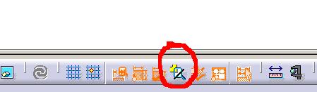

Сообщение Gringo » 20 сен 2007 14:43
Samir писал(а):2Gringo: Да, спасибо, так тоже сработало. Т-ко позеленело все. С другой стороны сразу заметно, где вид не с модели...
Для фильтрации геометрии нарисованной и полученной с 3Д лучше пользоваться этой кнопкой:

Re: Вопросы по Catia... (помогите, плз, новичку)
Сообщение Samir » 20 сен 2007 15:36
А, так вот она для чего!... :) Сэнкс, Gringo.
