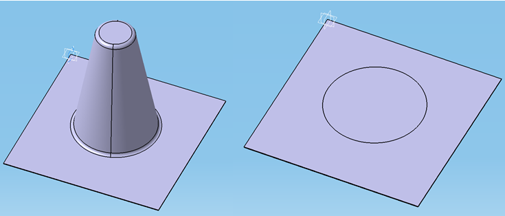

Сообщение VladimirVladimirovich » 26 фев 2018 15:24
Доброго времени суток, коллеги! Прошу прощения если не по теме пишу, всё искал какую-нибудь тему про проектирование листовых деталей и выполнения штампов на них, но так и не нашёл ничего путного. В этой теме есть небольшое обсуждение, которое слегка затрагивает и мой вопрос.
Может быть кто-нибудь сталкивался либо знает: учитывает ли CATIA либо может учитывать утяжку листа при выполнении операции штампа?
Необходимо получить точную развертку детали, на которой выполняется штамп. При построении в модуле SheetMetal Design в развёртке это почему-то не учитывается. Для примера: берём лист 50х50 и делаем штамповку. Далее получаем развёртку и она таких же размеров. Как так?
Может быть есть какой-нибудь инструмент, который позволит учитывать утяжку материала?

Сообщение fedorinovsa » 29 мар 2018 11:19
VladimirVladimirovich писал(а):Доброго времени суток, коллеги!
Катя по умолчанию - нелинейные процессы не считает. Что бы учесть нелинейность - требуется прикрутить например из внутренних решений например Абакус. Что бы прикрутить это к технологическим процессам то это - сторонние решения - расчетные. На них специализируются - "вычислительные" конторы. Наподобие LS-Dyna через ETA/NISA. АвтоФорм, ФТИ и пр...
