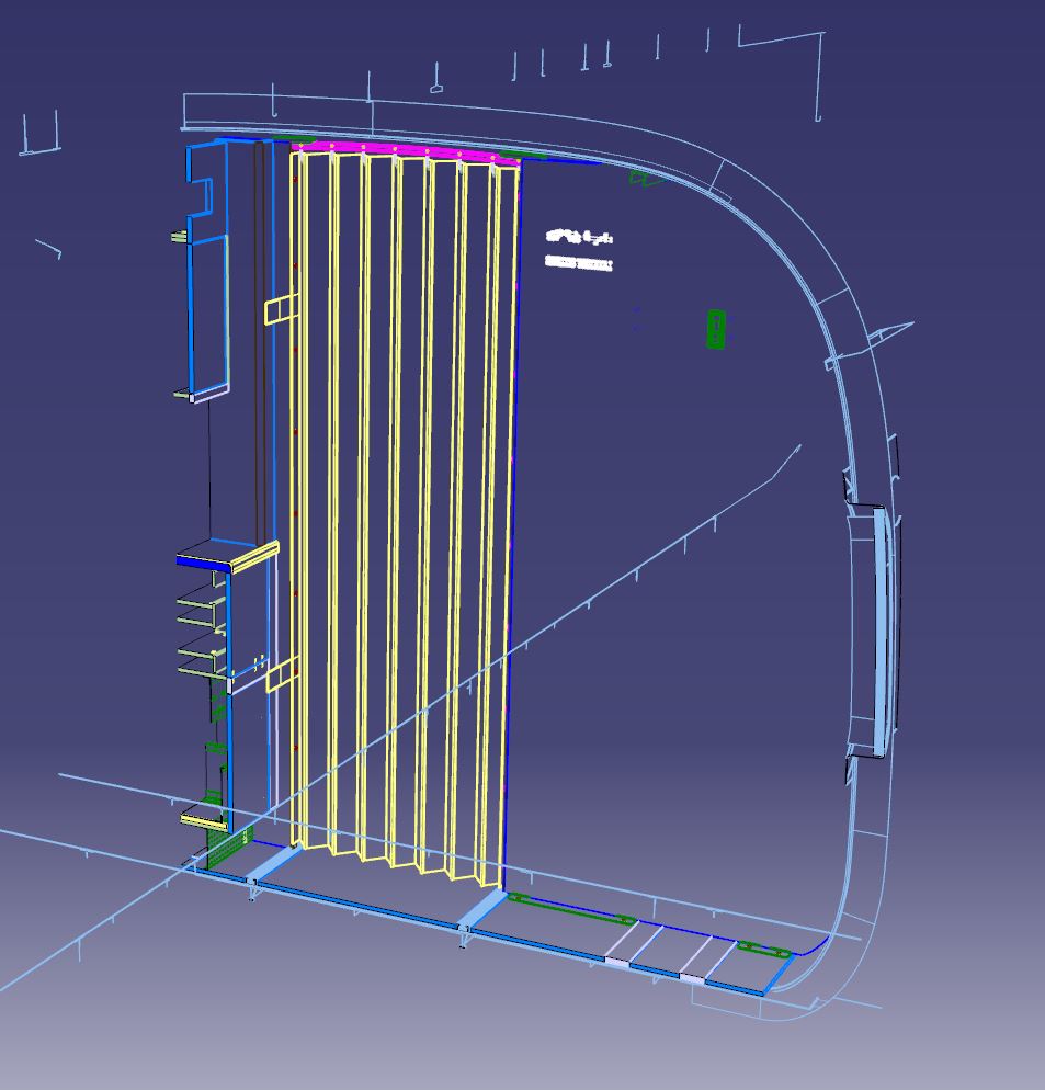

Всем привет, можно ли сделать так чтобы результат сечения в сборке был невидим? Вроде в настройках есть такая опция, но он почему то прячет тутда само сечение, а не его результат в виде линий.

Мне как-то не оч понятно из скрина, что именно ты имеешь ввиду?

Vovik писал(а):Мне как-то не оч понятно из скрина, что именно ты имеешь ввиду?
линии что светло-голубого цвета, идущие вдоль и поперёк фюзелжа, там видны следы пересекаемых шпангоутов... я не понимаю почему они остаются видимыми, тогда как вся конструкция отрезана сечением

Сообщение [PTM] » 08 ноя 2015 14:02
да во вкладке measure в дереве скрыть его:)

Сообщение timkaam » 24 дек 2015 16:22
[PTM] писал(а):да во вкладке measure в дереве скрыть его:)
а можно поподробнее, не понимаю что за вкладка..не встречал такой..наверное)
